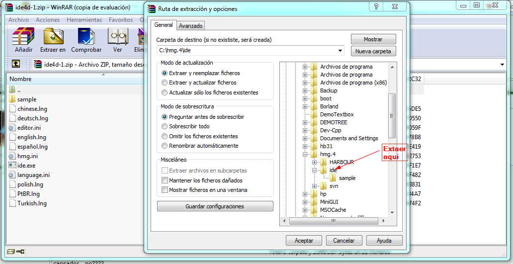

2. descargar el IDE4D y sobreescribir el anterior IDE del 28-11-2011.

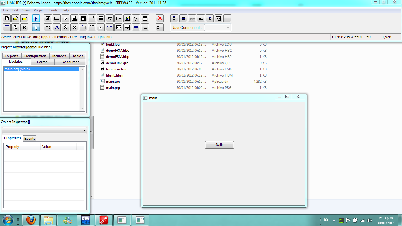

te dejo la imagen compilada con todos los pasos hechos.

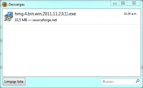

baje hmg.4 vesion del 23-11-2011

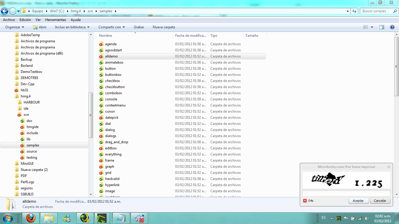

veo en el video que no tienes actualizado la carpeta SVN, ya que cuando actualizas a misma tiene un tilde de color verde. puedes corroborar en la imagen que puse.

y en el navegador de windows asi. si esta todo bien veras todas las carpetas en color verde, sino si hay discrepancias estara asi de color rojo.
