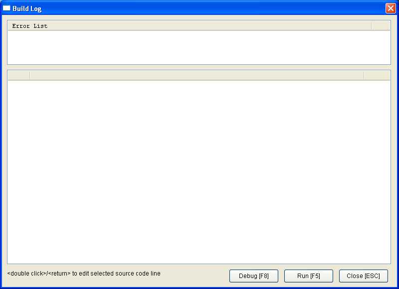

gvaronas wrote:Hola Roberto, en efecto, cuando estaba instalando el hmg.3.0.30.exe, se me cortó la energia de la maquina y luego volvi a instalar sin borrar lo que habia avanzado en instalador.
Bueno, he desinstalado esta version y he borrado todas las anteriores y he vuelto a instalar la ultima versión y sigo sin poder obtener el ejecutable.
Te ajunto los archivos.
Gracias de Antemano.
Salu2,
GVS
La propiedad Inputmask en inválida.
Inputmask property is invalid.

Gracias Mustafa, bueno, la idea es utilizar el IDE, sin embargo, resulta un tanto dificil "cazar" un error, aun no he podido obtener el EXE, he cambiado el inputmask como me indicas, luego he ido eliminando los controles uno a uno hasta que el form se me quedo vacio y no logro compilar, siempre me sale una ventana vacia llamada Build Log.
Luego tire todo y comence un nuevo proyecto tal como lo inicia el IDE un módulo main.prg y un form main.fmg le di compilar y lo mismo, la ventana vacia llamada Build Log.

The empty errorlog windows, occurs because you have PROJECT INCREMENTAL DATA FROM EARLIER HMG VERSION.
So, when you upgrade to a new version, you must do PROJECTS->RESET PROJECT INCREMENTAL DATA
When you do this, you'll notice that your app generates a runtime error (after correcting your WRONG INPUTMASK):
Browse/Grid: FIELDS/HEADERS/WIDTHS array size mismatch .Program Terminated<BR>
This error arises, because these properties must be arrays of the same length.
PLEASE, RESET INCREMENTAL DATA, FIX YOUR APPLICATION AND BUILD AGAIN.

Gracias Roberto, esta pastilla funcionó perfecto.
Te comento que me seguia saliendo la ventana aun cuando ya habia quitado todas las instalaciones anteriores de HMG, Extended y ooHG, finalmente quite hasta el mismo SVN de Harbour y no se si realmente era necesario, en fin recuperare de nuevo el SVN a ver que pasa.
