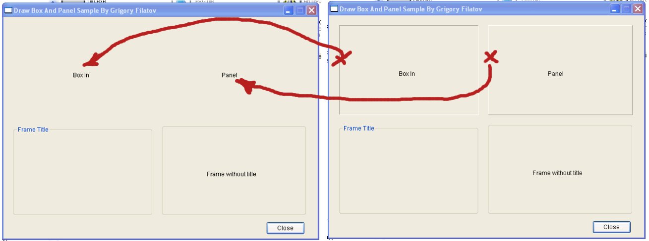

Demo screenshot
Demo screenshot

Posts: 1177
Re: GIF animation demo
Hola Grigory
Ante todo felicidades por esta aportación
Una cuestión he compilado tu ejemplo para HMG con la versión 2.9.5
con el compile.bat y cuando arranca la aplicación no salen los
recuadros undido , ni el realzado , entonces si hago minimizar la aplicacion
y otra vez regreso a la misma ya aparecen los cuadros.
Un Cordial Saludo
Hello Grigory
First of all congratulations for this contribution
One question I have compiled your example for HMG to version 2.9.5
with compile.bat and when you boot the application does not leave the
sunken boxes nor enhanced, then if I minimize the application
and again return to it and the boxes appear.
mustafa wrote: ... cuando arranca la aplicación no salen los
... when you boot the application does not leave the
Codigo Original:
function main
   define window x ;
      at 0,0 ;
      width 640 ;
      height 480 ;
      title "Draw Box And Panel Sample By Grigory Filatov" ;
      main nomaximize nosize;
      on init  x.Button_1.Setfocus
Cambiar el ON INIT original de la ventana por:
on init {||SendMessage (GetFormHandle (ThisWindow.Name),15,0,0), x.Button_1.Setfocus}
Esto envía un mensaje WM_PAINT a la ventana cuando arranca y hace que los cuadros se vean como deberían verse, sin
necesidad de minimizar la ventana.
Saludos,
Claudio Soto
