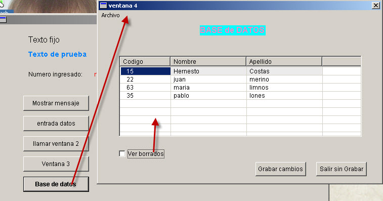

Mi problema es que tengo un grid donde pude un "check" para ver los registros elimiados.
Cuando le pongo que los vea se actualiza bien , en caso que no quiero que se vean no refresca el Grid.
Adjunto el ejemplo que se encuentra en el boton bases de datos.

Hol Claudio
Did you checked your SET DELETED is ON or OFF ?
As far as I know default value is OFF and in this case deleted record(s) are visible.

Hola Roberto
te queria comentar que descargue la version 30.0.29 y compile el ejemplo que contenia el error y ahora funciona correctamente.
Gracias
Claudio
