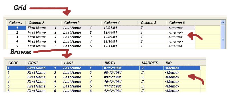

Hi, a silly question
I'm doing some tests with the Grid and so far not
I've used and I took the example Grid.25 and I have added to code
font colors Fund Bills and does not come out and see that satisfactory
Browse by contrast with the color if I get to substantive and Letters.
Code: Sample Grid.25 hmg.3.0.24
USE TEST SHARED
INDEX ON CODE TO CODE
@ 10,10 GRID Grid_1 ;
WIDTH 770 ;
HEIGHT 440 ;
Font 'Arial' ; // <------------ Added
Size 9 ; // <------------ Added
BOLD ; // <------------ Added
Italic ; // <------------ Added
BACKCOLOR {255,255,211} ; // <------------ Added
FONTCOLOR {000,000,107} ; // <----------- Added
HEADERS {'Column 1','Column 2','Column 3','Column 4','Column 5','Column 6'} ;
WIDTHS {140,140,140,100,100,100};
EDIT ;
VALUE { 1 , 1 } ;
COLUMNCONTROLS { aCtrl_1 , aCtrl_2 , aCtrl_3 , aCtrl_4 , aCtrl_5 , aCtrl_6 } ;
ROWSOURCE "Test" ;
COLUMNFIELDS { 'Code' , 'First' , 'Last' , 'Birth' , 'Married' , 'Bio' } ;
ALLOWAPPEND ;
ALLOWDELETE
Greetings
Grid Color ?
Hola , una pregunta tonta
Estoy haciendo algunas pruebas, con el Grid ya que hasta ahora no lo
he usado y he cogido el ejemplo Grid.25 y le he añadido al codigo
fuente colores de Letras y de Fondo y veo que no sale satisfactorio
en cambio con el Browse si que consigo dar color de fondo y de Letras.
Codigo: Sample Grid.25 hmg.3.0.24
USE TEST SHARED
WIDTH 770 ;
HEIGHT 440 ;
Font 'Arial' ; // <------------ Añadido
Size 9 ; // <------------ Añadido
BOLD ; // <------------ Añadido
Italic ; // <------------ Añadido
BACKCOLOR {255,255,211} ; // <------------ Añadido
FONTCOLOR {000,000,107} ; // <----------- Añadido
EDIT ;
VALUE { 1 , 1 } ;
ROWSOURCE "Test" ;
ALLOWAPPEND ;
ALLOWDELETE
Un saludo
Mustafa :?:

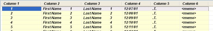

Posts: 1177
Re: Grid Color ?
Hola amigo Claudio como estas ?
Bueno no es la solución ideal pero puede pasar.
Para que quede el fondo Color Amarillo he repetido el color
dos veces y asi parece un fondo.
este es el Código.
bcolor := { || if (This.CellRowIndex/2 = int (This.CellRowIndex/2) , {255,255,211} , {255,255,211} ) }
USE TEST SHARED
WIDTH 770 ;
HEIGHT 440 ;
Font 'Arial' ;
Size 9 ;
BOLD ;
Italic ;
EDIT ;
VALUE { 1 , 1 } ;
ROWSOURCE "Test" ;
ALLOWAPPEND ;
ALLOWDELETE ;
DYNAMICBACKCOLOR { bColor , bColor, bColor, bColor, bColor, bColor}
Gracias amigo por tu respuesta
Un abrazo
Mustafa ;)
