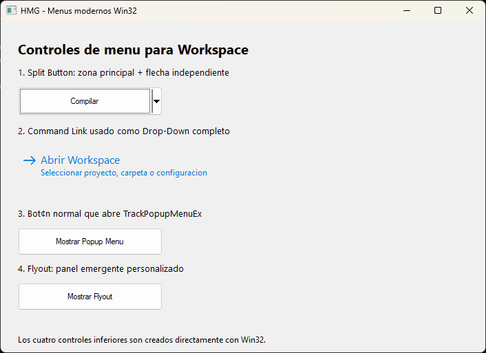

Hola a todos:
uno de los participantes de este foro por telegram me envio un pequeño ejemplo donde habia un "menu" basado en la clasica opcion de usar imagenes pero se me ocurrio mostrarles otro tipo de menu diferentes al Menu moderno que implemente para Workspace .
se compila desde cmd : c:\hmg.3.6\build.bat MenuButtons.prg
 * MenuButtonsDemo.prg
 * Ejemplos:
 *   1. Split Button    -> BS_SPLITBUTTON
 *   2. Drop-Down       -> BS_COMMANDLINK + men£ agregado manualmente
 *   3. Popup Menu      -> boton normal + TrackPopupMenuEx
 *   4. Flyout          -> ventana WS_POPUP personalizada
 * Compilar:
 *   hbmk2 MenuButtonsDemo.prg <ruta>\hmg64.hbc -gtgui
FUNCTION Main()
   DEFINE WINDOW MainWindow AT 0, 0 WIDTH 720 HEIGHT 520 TITLE "HMG - Menus modernos Win32" MAIN ON INIT NativeMenuDemo_Init( GetFormHandle( "MainWindow" ) )
      @ 25, 25 LABEL TitleLabel VALUE "Controles de menu para Workspace" WIDTH 500 HEIGHT 30 FONT "Segoe UI" SIZE 15 BOLD
      @ 65, 25 LABEL SplitLabel VALUE "1. Split Button: zona principal + flecha independiente" WIDTH 600 HEIGHT 24 FONT "Segoe UI" SIZE 10
      @ 150, 25 LABEL CommandLabel VALUE "2. Command Link usado como Drop-Down completo" WIDTH 600 HEIGHT 24 FONT "Segoe UI" SIZE 10
      @ 270, 25 LABEL PopupLabel VALUE "3. Bot¢n normal que abre TrackPopupMenuEx" WIDTH 600 HEIGHT 24 FONT "Segoe UI" SIZE 10
      @ 350, 25 LABEL FlyoutLabel VALUE "4. Flyout: panel emergente personalizado" WIDTH 600 HEIGHT 24 FONT "Segoe UI" SIZE 10
      @ 455, 25 LABEL InfoLabel VALUE "Los cuatro controles inferiores son creados directamente con Win32." WIDTH 650 HEIGHT 24 FONT "Segoe UI" SIZE 9
   CENTER WINDOW MainWindow
   ACTIVATE WINDOW MainWindow
Captura de pantalla 2026-07-22 220346.png (22.98 KiB) Viewed 581 times
