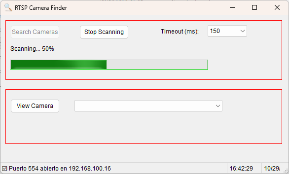

Hola a todos : Encontré que al colocar una nueva cámara no se que dirección ocupa dentro de mi red, para mejorar la aplicación sin tener que modificar el código (Pronto estaré modificando para que funcione como un "CCTV DVR") esto es crear un frame para cada cámara ( si existiera) para ello tengo que valerme de una nueva función llamada BuscarCamara() (para pruebas simple hice este pequeño .exe)

les dejo el enlace (pueden decirme en que mejorar) : https://drive.google.com/drive/folders/ ... sp=sharing

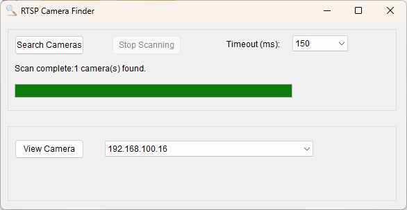

Mejoras visuales incorporadas :D

Enlace : https://drive.google.com/drive/folders/ ... sp=sharing
