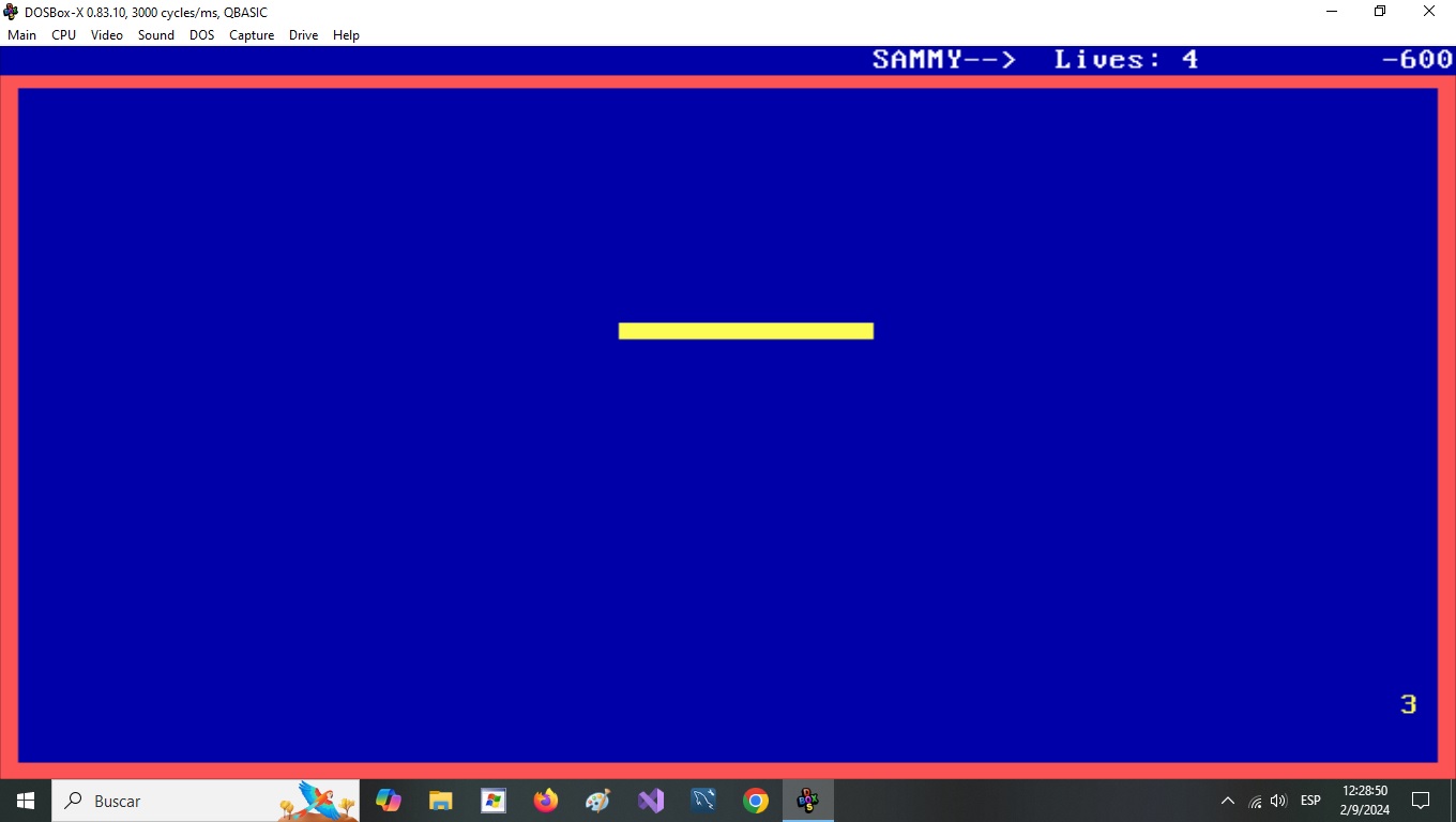

ESTE JUEGUITO ESTUVO PROGRAMADO EN QBASIC-BAJO D.O.S., EN LOS 80 ... SE LLAMA LA CULEBRITA.
A PESAR QUE EMPIEZA CON UNA PANTALLA HMG, LUEGO TUVE QUE PASAR A MODO REQUEST HB_GT_WIN_DEFAULT, PARA GUARDAR EL PARECIDO, ADEMÁS QUE EN MODO HMG NO SABRÍA CÓMO HACERLO :oops:
HAY UNAS DIFERENCIAS CON EL JUEGO ORIGINAL DE LOS 80 ... PERO CREO QUE NO ES DE MUCHA IMPORTANCIA ... SINEMBARGO ...
EL VINTAGE TIENE ...

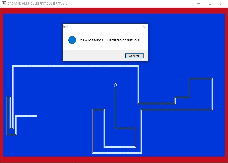

Hola Amigos
Continué arreglando el programita de la culebrita y ya emite sonido al comerse los números (agregué un wab) y da el mensaje de despedida cuando el jugador ha terminado el juego, es decir, llegó hasta el número 9 :mrgreen:
Aún falta que se auto-elimine si se cruza sobre su propio cuerpo y que siga el orden numérico estricto :cry:
Alguien se anima a ayudarme a completar el código ? :oops:

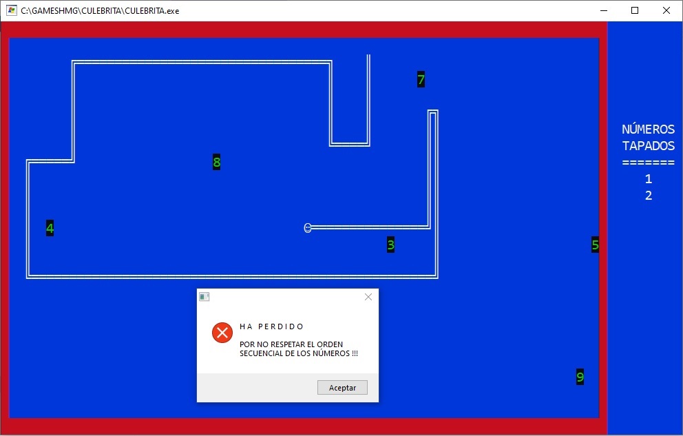

Hola Amigos
Por aquí con una nueva actualización, ya respeta el orden secuencial de los números y amplié un poquito la ventana para ir anotando los números que van siendo tapados.

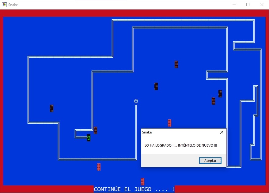

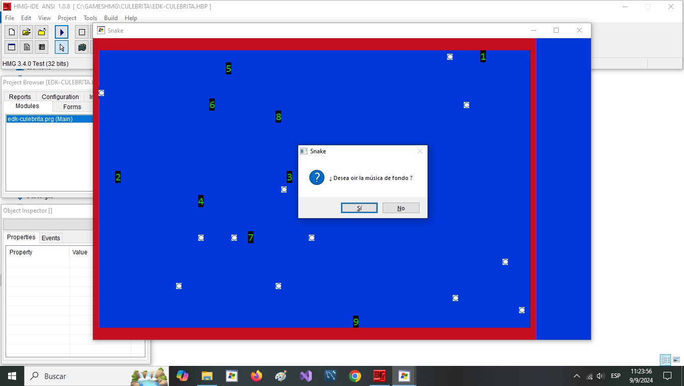

Simplifiqué el código, agregué obstáculos adicionales (ladrillos), detección de colisiones de objetos, respetando el orden de los dígitos, ocultando/mostrando/cambiando el título de la ventana de la consola.
*** COMPILADO EN HMG 3.4.0 ***

FUNCTION ENTRADA
Local i, aCoordinates, FnNum, CnNum, lFound, cBrick
SNAKE.HIDE
MessageBoxTimeout ("LA CULEBRITA NACE EN EL CENTRO DE LA PANTALLA Y ESPERA QUE TÚ LE DES MOVIMIENTO PARA CUALQUIER LADO")
ShowConsole(cons_hwnd)
SetConsoleTitle( "Snake" )
SETMODE(25,80)
CLEA
SET COLO TO W+/B+
SNAKE.MUSIC.STOP		// AQUÍ NO SÉ CÓMO DETENER EL SONIDO
SET COLO TO R/B
CLEA

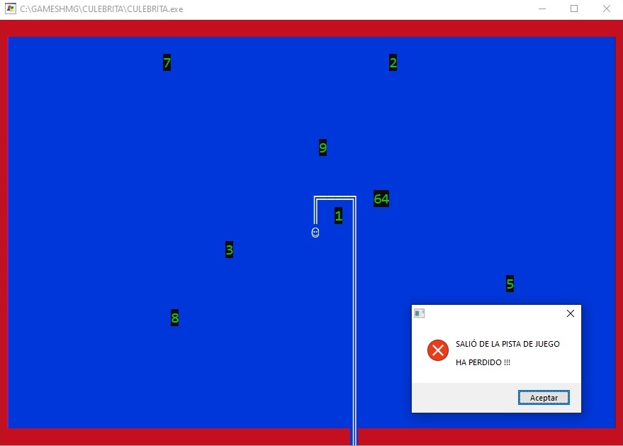

cMessage := CheckCollision ( F /* nRow */ , C /* nCol */, @nNextGoal )
IF Empty ( cMessage )
     @ F,C SAY IF ( cDirection = "Right" .Or. cDirection = "Left", "═", "║" )
     MessageBoxTimeout ( cMessage, "Snake" )
     EXIT

      CASE cScrChar = hb_utf8ToStr ( "█", "EN" )
	  PLAY WAVE GetWindowsFolder() + "\Media\ringout.wav"
          FOR i := 1 TO 99
               DispBox( 0,0,24,79, hb_utf8ToStr ( "█", "EN" ), "Y+/B" )
               DispBox( 0,0,24,79, hb_utf8ToStr ( "█", "EN" ), "R/B" )
          NEXT i
          RETURN "SALIÓ DE LA PISTA DE JUEGO"+CHR(13)+CHR(13)+"HA PERDIDO !!!"

LOUIS
Posts: 270
Re: Other Vintage Game
Post by LOUIS »
Muchas gracias Amigo Edward
Siempre Ud muy amable !
it turned out prettier
Louis
NEW SNAKE.jpg (75.09 KiB) Viewed 2294 times

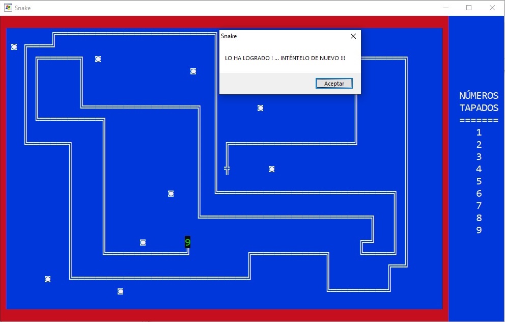

LOUIS
Posts: 270
Post by LOUIS »
Hola Amigos del HMGforum
Agradeciendo nuevamente la gentileza del Amigo Edward por su aporte al código, me permití hacer un pequeño arreglo
la pantalla a 90 para poder ir presentando los números que va cubriendo la culebrita y el sonido del x.wab que me parece
más fuerte y cool :mrgreen:
Espero les agrade ...
Louis
P.D.- Si alguien cree que puede agregar algo para hacerlo más cool, You can do it and don't forget to share with all of us ! :geek:

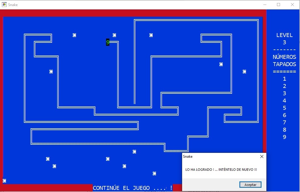

Si ha cambiado el símbolo para el inicio de la serpiente, debe incluirlo también en la función que comprueba la colisión de objetos, de lo contrario este símbolo se detectará como un obstáculo extraño y no como parte de la serpiente.
Se agregó SplashScreen, pregunta de repetición, cabeza de serpiente, niveles de dificultad:

LOUIS
Posts: 270
Post by LOUIS »
Muchas Gracias Amigo Edward
Mejoró muchísimo más, está super cool con los niveles de dificultad !
Louis
P.D.- Estoy luchando con el Nivel 4 :D
SNAKE LEVEL3.jpg (98.67 KiB) Viewed 2253 times
LOUIS
Posts: 270
Post by LOUIS »
Agradeciendo siempre la ayuda prestada del amigo Edward, hice un agregado para que sea más cool !
La ventana del juego ya aparece en el centro de la pantalla y le pregunta al jugador si desea oir la música de fondo mientras juega ...
La primera vez la música se detiene, pero si desea continuar jugando ahí le pregunta ...
Espero les guste a todos 8-)
Louis
