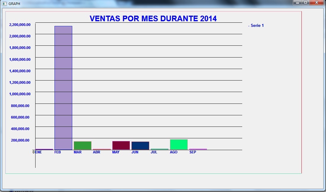

Hola todos,
Por la necesidad de hacer una gráfica con las cantidades arriba de un millón y menos de 10 millones, hice esta humilde muestra, se que se puede mejorar mucho, pero por tiempo se las comparto así. Es solo de una serie.
El código tampoco esta del todo limpio, pero creo que funciona a pequeñas necesidades.
Hello all,
By the need to make a chart with amounts above one million and less than 10 million, made ​​this humble sample, you can improve a lot, but time as well share them. It's just a number.
The code is not completely clean, but I think it works for small needs.

	DEFINE WINDOW Main AT 0 , 0 WIDTH nW+100 HEIGHT nH+150 TITLE "GRAPH" MAIN ON INIT NIL //(MsgBox(Main.HEIGHT) , MsgInfo(Main.WIDTH))
		@ nRow+10,nCol LABEL Label_1 VALUE cTitulo WIDTH nRow + nW - 10 HEIGHT 30 FONT 'Arial' SIZE 15 BOLD TOOLTIP "Esto es una gráfica" BACKCOLOR nil FONTCOLOR BLUE TRANSPARENT CENTERALIGN
		@ nRow+40,nColF-180 LABEL Serie VALUE "- "+aNombresS[1] WIDTH 200 HEIGHT 30 FONT 'Arial' SIZE 10 BOLD TOOLTIP "Esto es una gráfica" BACKCOLOR nil FONTCOLOR BLUE TRANSPARENT
		IF lMarco
			draw line in window Main at nRow,nCol to nRow,nColF pencolor aColores[1] penwidth 1
			draw line in window Main at nRow,nCol to nRowF+50,nCol pencolor aColores[1] penwidth 1
			draw line in window Main at nRow,nColF to nRowF+50,nColF pencolor aColores[1] penwidth 1
			draw line in window Main at nRowF+50,nCol to nRowF+50,nColF pencolor aColores[1] penwidth 1
		IF (!lNegativo .and. lPositivo) //+
			draw line in window Main at nRowX,nColY-10 to nRowX,nColF-200 pencolor {0,0,0} penwidth 1   //EJE X
			draw line in window Main at nRowF-20+50,nColY-1 to nRow+40,nColY-1 pencolor {0,0,0} penwidth 1   //EJE Y
			nColYFija := nColY
			@ nRowX,nColY-10 LABEL Label_2 VALUE "0" CENTERALIGN WIDTH 10 TRANSPARENT TOOLTIP "Label 5 CenterAlign Transparent"   //el "0" entre los ejes
			FOR n:= 1 TO Len(aValoresS)  //Valores en las X y Barras
				cLabel2:= "Label_" +StrZero(n,3,0)
				nAltoP := nValDiv * aValoresS[n]
				draw rectangle in window Main at nRowX-nAltoP,nColY to nRowX,nColY+nWColumn pencolor aColores[n] penwidth 0 fillcolor aColores[n]
				@ nRowX,nColY LABEL &(cLabel2) VALUE aX[n] WIDTH nColY-nRow - 10 HEIGHT 30 FONT 'Arial' SIZE 9 BOLD TOOLTIP "Esto es una gráfica" BACKCOLOR nil FONTCOLOR BLUE TRANSPARENT //RIGHTALIGN
				nColY := nColY + nWColumn + 5
			NEXT n
			FOR n:= 1 TO nVecesP+1  //Valores en Y y Si se ponen Lineas o no.
				cLabel := "Label_" +StrZero(n,2,0)
				nValorY := nY * n
				nValorY := nValorY * nValDiv
		*		MsgInfo(nValorY)
				@ nRowX-nValorY-8,nCol+10 LABEL &(cLabel) VALUE Transform(nY*n,cFormat) WIDTH nColY-nRow - 10 HEIGHT 30 FONT 'Arial' SIZE 9 BOLD TOOLTIP "Esto es una gráfica" BACKCOLOR nil FONTCOLOR BLUE TRANSPARENT //Valores en el eje Y
				IF lLineas
					draw line in window Main at nRowX-nValorY,nColYFija to nRowX-nValorY,nColF-200 pencolor {0,0,0} penwidth 1   //EJE X paralelas
			Next n
			IF lNegativo
				*MsgBox("Si Hay Negativos")
				nVecesY := Int(nValorN/nY) //Numero de veces que pone los valores en el Eje Y
				IF (nVecesY = 0,	nVecesY := 1, )
				*MsgInfo(nVecesY)
				FOR n:= 1 TO nVecesY
					cLabel := "Label_" +StrZero(n,4,0)
					nValorY := nY * n
			*		MsgInfo(nValorY)
					@ nRowX+nValorY,nCol+10 LABEL &(cLabel) VALUE "-"+Transform(nY*n,cFormat) WIDTH nColY-nRow - 10 HEIGHT 30 FONT 'Arial' SIZE 9 BOLD TOOLTIP "Esto es una gráfica" BACKCOLOR nil FONTCOLOR BLUE TRANSPARENT //Valores en el eje Y
					IF lLineas
						draw line in window Main at nRowX+nValorY,nColYFija to nRowX+nValorY,nColF-200 pencolor {0,0,0} penwidth 1   //EJE X paralelas
				Next n
		ELSEIF (lNegativo .and. !lPositivo)	//-
			nColYFija := nColY
				nAltoP := nValDiv * Abs(aValoresS[n])
		*		MsgInfo(nValDiv)
		*		MsgInfo(nAltoP)
				draw rectangle in window Main at nRowX,nColY to nRowX+nAltoP,nColY+nWColumn pencolor aColores[n] penwidth 0 fillcolor aColores[n]
				@ nRowX-15,nColY LABEL &(cLabel2) VALUE aX[n] WIDTH nColY-nRow - 10 HEIGHT 30 FONT 'Arial' SIZE 9 BOLD TOOLTIP "Esto es una gráfica" BACKCOLOR nil FONTCOLOR BLUE TRANSPARENT //RIGHTALIGN
			NEXT n
			IF lNegativo
				*MsgInfo(nVecesY)
					nValorY := nY * n
			*		MsgInfo(nValorY)
					@ nRowX+nValorY-8,nCol+10 LABEL &(cLabel) VALUE "-"+Transform(nY*n,cFormat) WIDTH nColY-nRow - 10 HEIGHT 30 FONT 'Arial' SIZE 9 BOLD TOOLTIP "Esto es una gráfica" BACKCOLOR nil FONTCOLOR BLUE TRANSPARENT //Valores en el eje Y
					IF lLineas
				Next n
		ELSEIF lNegativo .and. lPositivo	//+-
			nColYFija := nColY
			NEXT n
			FOR n:= 1 TO nVecesP //Valores en Y y Si se ponen Lineas o no.
				nValorY := nY * n
		*		MsgInfo(nValorY)
				IF lLineas
			Next n
			FOR n:= 1 TO nVecesN
				nValorN := nY * n
				nValorN := nValorN * nValDiv
		*		MsgInfo(nValorN)
				@ nRowX+nValorN-8,nCol+10 LABEL &(cLabel) VALUE "-"+Transform(nY*n,cFormat) WIDTH nColY-nRow - 10 HEIGHT 30 FONT 'Arial' SIZE 9 BOLD TOOLTIP "Esto es una gráfica" BACKCOLOR nil FONTCOLOR BLUE TRANSPARENT //Valores en el eje Y
				IF lLineas
					draw line in window Main at nRowX+nValorN,nColYFija to nRowX+nValorN,nColF-200 pencolor {0,0,0} penwidth 1   //EJE X paralelas
			Next n
	Main.ACTIVATE
FUNCTION ValnY(nValorM)
LOCAL nValRet
		IF nValorM <= 10
			nValRet := 1
		ELSEIF 	nValorM <= 100
			nValRet := 10
		ELSEIF 	nValorM <= 1000
			nValRet := 100
		ELSEIF 	nValorM <= 5000
			nValRet := 100
		ELSEIF 	nValorM <= 10000
			nValRet := 1000
		ELSEIF 	nValorM <= 500000
			nValRet := 10000
		ELSEIF 	nValorM <= 1000000
			nValRet := 200000
		ELSEIF 	nValorM <= 1500000
			nValRet := 300000
		ELSEIF 	nValorM <= 3000000
			nValRet := 200000
		ELSEIF 	nValorM <= 5000000
			nValRet := 1000000
		ELSEIF 	nValorM >= 10000000
			nValRet := 1000000
RETURN nValRet

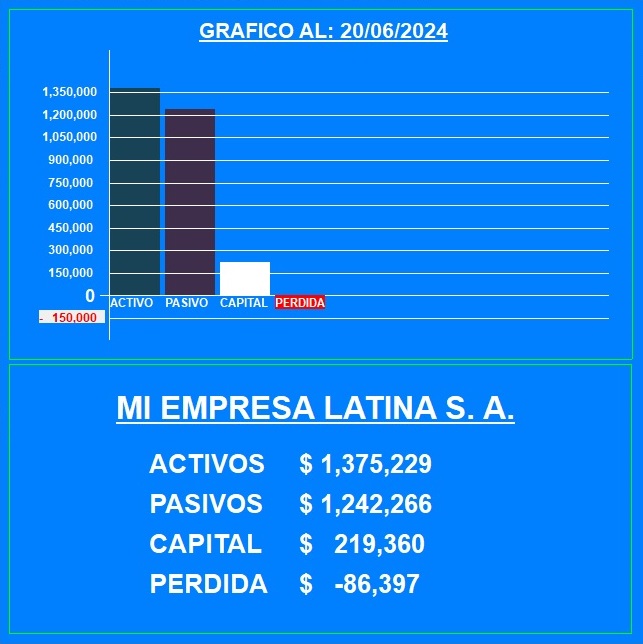

Hola Amigos
Estuve revisando algo y me topé con el problema que planteó el Amigo Javier Tovar hace muchos años, respecto a los valores en el gráfico.
A mí se me presentó el mismo problema, así que tomé su código y lo adapté para graficar el Balance General de una Empresa.
Hice unos pequeños cambios, exclusivamente para esta necesidad, ya que sólo se representan 4 Barras.
Les dejo el código y a lo mejor, le puede a alguien servir.
Por mi parte quedo agradecido al Amigo Javier Tovar, ya que esto me ayudó mucho en mi conocimiento.
#define nWIDTH      GetDeskTopWidth()
#define nHEIGHT     GetDeskTopHeight()-40

		IF (!lNegativo .and. lPositivo)		// TODOS LOS VALORES POSITIVOS
			draw line in window Main at nRowX,nColY-10 to nRowX,nColF-200 pencolor WHITE penwidth 1   //EJE X
			draw line in window Main at nRowF-20+50,nColY-1 to nRow+40,nColY-1 pencolor WHITE penwidth 1   //EJE Y
			@ nRowX-10,nColY-25 LABEL Label_2 VALUE "0" FONT 'Arial' SIZE 14 BOLD FONTCOLOR WHITE WIDTH 20 TRANSP			//el "0" entre los ejes
			nColYFija := nColY
				DRAW RECTANGLE IN WINDOW MAIN at nRowX-nAltoP,nColY to nRowX,nColY+nWColumn pencolor aColores[n] penwidth 0 fillcolor aColores[n]	//TODOS POSITIVOS
				@ nRowX,nColY LABEL &(cLabel2) VALUE aX[n] WIDTH nColY-nRow-10 HEIGHT 30 FONT 'Arial' SIZE 9 BOLD BACKCOLOR nil FONTCOLOR WHITE TRANSPARENT //RIGHTALIGN
			NEXT n
				nValorY := nY * n
				*MsgInfo(nValorY)
				@ nRowX-nValorY-8,nCol+10 LABEL &(cLabel) VALUE Transform(nY*n,cFormat) WIDTH nColY-nRow - 10 HEIGHT 30 FONT 'Arial' SIZE 9 BOLD BACKCOLOR nil FONTCOLOR WHITE TRANSPARENT //Valores en el eje Y
				IF lLineas
				   DRAW LINE IN WINDOW MAIN at nRowX-nValorY,nColYFija to nRowX-nValorY,nColF-200 pencolor WHITE penwidth 1   //EJE X paralelas
			Next n

			nColYFija := nColY
				DRAW RECTANGLE IN WINDOW MAIN at nRowX-nAltoP,nColY to nRowX,nColY+nWColumn pencolor aColores[n] penwidth 0 fillcolor aColores[n]	// POSITIVO & NEGATIVO
				@ nRowX,nColY LABEL &(cLabel2) VALUE aX[n] WIDTH nColY-nRow - 10 HEIGHT 30 FONT 'Arial' SIZE 9 BOLD BACKCOLOR nil FONTCOLOR WHITE TRANSPARENT //RIGHTALIGN
			NEXT n
				nValorY := nY * n
				*MsgInfo(STR(nCol))
				@ nRowX-nValorY-8,nCol+30 LABEL &(cLabel) VALUE Transform(nY*n,cFormat) WIDTH nColY-nRow-10 HEIGHT 30 FONT 'Arial' SIZE 9 BOLD BACKCOLOR nil FONTCOLOR WHITE TRANSPARENT //Valores en el eje Y
				IF lLineas
			Next n
				nValorN := nY * n
				*MsgInfo(STR(nValorN))
				@ nRowX+nValorN-8,nCol+30 LABEL &(cLabel) VALUE "-"+Transform(nY*n,cFormat) WIDTH nColY-nRow-10 HEIGHT 30 FONT 'Arial' SIZE 9 BOLD BACKCOLOR nil FONTCOLOR BLACK TRANSPARENT //Valores en el eje Y
				IF lLineas
				   DRAW LINE IN WINDOW MAIN at nRowX+nValorN,nColYFija to nRowX+nValorN,nColF-200 pencolor WHITE penwidth 1   //EJE X paralelas
			Next n
	MAIN.CENTER
	MAIN.ACTIVATE
LOCAL nValRet
		IF nValorM <= 10			// DIEZ
			nValRet := 1
		ELSEIF 	nValorM <= 100			// CIEN
			nValRet := 10
		ELSEIF 	nValorM <= 1000			// MIL
			nValRet := 100
		ELSEIF 	nValorM <= 10000		// 10 MIL
			nValRet := 1000
		ELSEIF 	nValorM <= 100000		// 100 MIL
			nValRet := 10000
		ELSEIF 	nValorM <= 1000000		// 1 MILLON
			nValRet := 100000
		ELSEIF 	nValorM <= 10000000		// 10 MILLONES
			nValRet := 1000000
		ELSEIF 	nValorM >= 100000000		// 100 MILLONES
			nValRet := 1000000
RETURN nValRet
FUNCTION ValnY2(nValorM)
LOCAL nValRet
			nValRet := 1
			nValRet := 10
			nValRet := 100
		ELSEIF 	nValorM <= 5000			// 5 MIL
			nValRet := 100
			nValRet := 1000
			nValRet := 10000
		ELSEIF 	nValorM <= 500000		// 500 MIL
			nValRet := 10000
			nValRet := 100000
		ELSEIF 	nValorM <= 1500000		// 1.5 MILLON
			nValRet := 150000
		ELSEIF 	nValorM <= 3000000		// 3 MILLONES
			nValRet := 300000
		ELSEIF 	nValorM <= 5000000		// 5 MILONES
			nValRet := 500000
		ELSEIF 	nValorM >= 10000000		// 10 MILLONES
			nValRet := 1000000
RETURN nValRet
BG.rar
(142.59 KiB) Downloaded 63 times
BG-BIG.rar
(442.09 KiB) Downloaded 61 times
LOUIS
Posts: 270
Re: Como corrijo una grafica?
Post by LOUIS »
Hola Amigos
Hice unos cambios al código y se los dejo por si a alguien le puede ser útil.
Es para que no muestre PER/GAN sino UTILIDAD o PERDIDA
Saludos.
GRAFICO_BG.rar
(3.15 KiB) Downloaded 56 times
