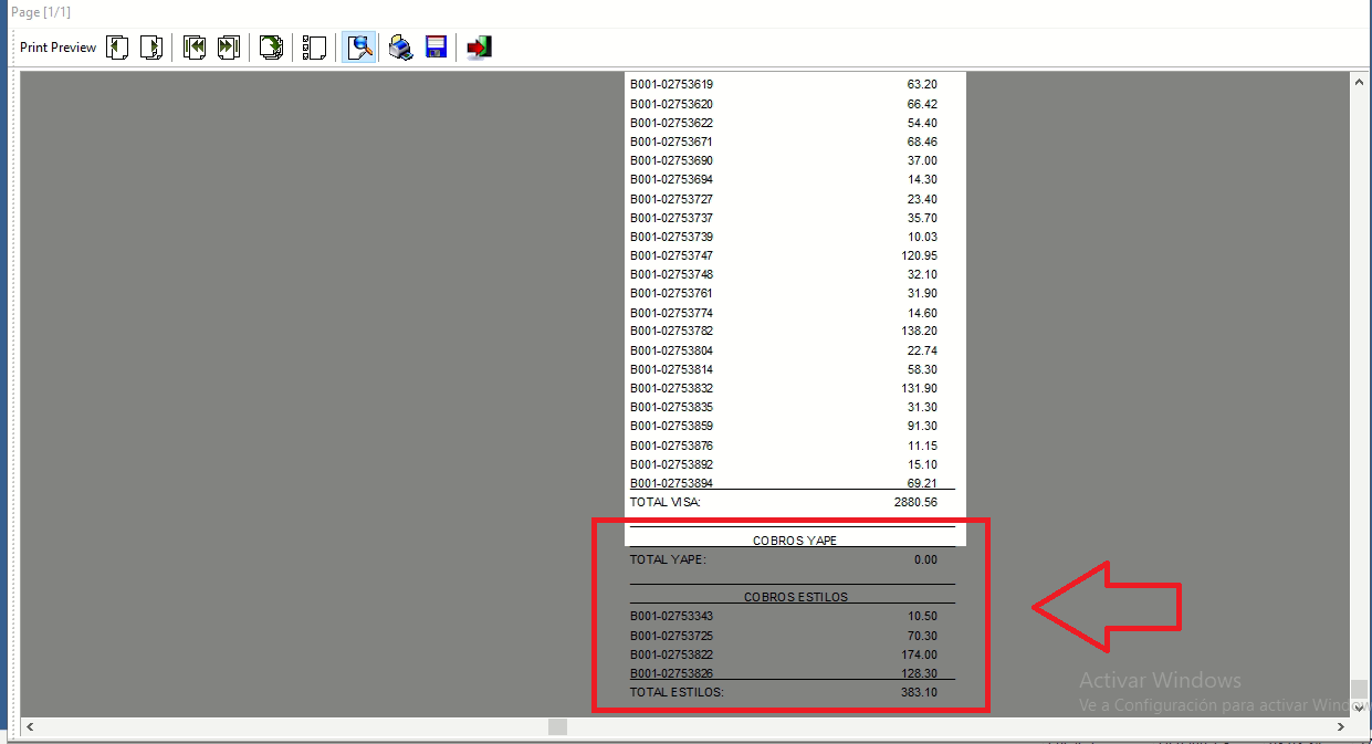

Tengo un problema con la ticketera térmica de un cliente aquí la configuración del papel:
Sin embargo, cuando se envian tickets largos, la ticketera corta el ticket como si el papel tuviera una longitud de A4:
A continuación el código que realiza la impresión del ticket (que es un cierre de caja que se realiza al finalizar el turno):

Al final del código puse un .txt de control para comparar la longitud calculada del ticket con la ultima línea de impresión y los valores están bien el .txt me indica:
Long.:392 nRow:326 por lo que la longitud del ticket debería ser de sobra más alto que la última línea impresa, es como si no hiciera caso al valor que le indico en PAPERLENGTH y siempre imprimiera sobre A4 :(
Agradeceré cualquier ayuda amigos. Que tengan excelente día.
