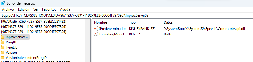

estas variables puede ser creadas como objeto para pode manipularlas y buscando con REGEDIT en el registro de windows existen en mi pc.
Captura de pantalla 2024-01-20 103338.png (19.06 KiB) Viewed 6311 times
Captura de pantalla 2024-01-20 103251.png (18.92 KiB) Viewed 6311 times
Captura de pantalla 2024-01-20 103209.png (21.84 KiB) Viewed 6311 times
sin embargo sl buscar el el registro de windows la existencia de no aparece (aclaro busco la cadena numerica dentro de "{}" ) $IID_SpeechLib_ISpeechObjectTokens = Guid$("{9285B776-2E7B-4BC0-B53E-580EB6FA967F}")
