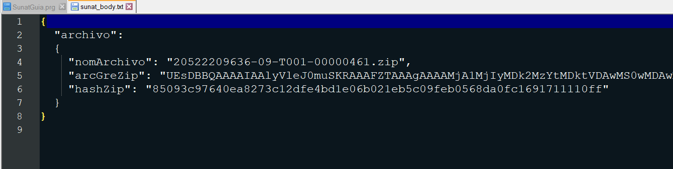

Y ya mi body para el request me queda así:

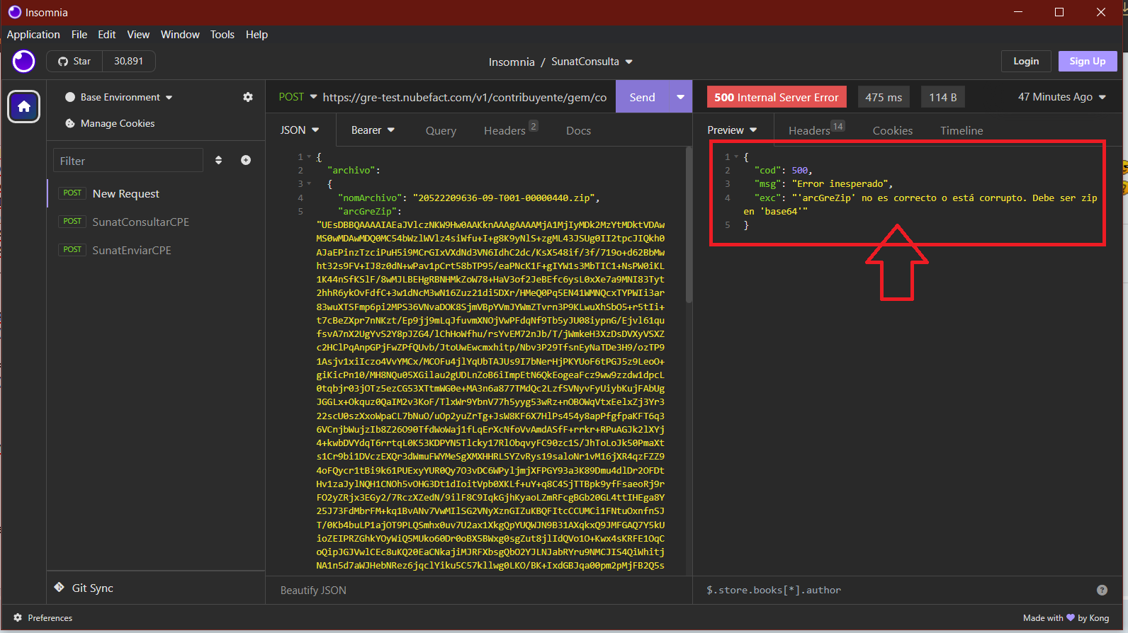

Pero me devuelve: INTERNAL ERROR 500. Usando Insomnia y cargando los valores que grabo en el archivo "sunat_envio.txt" me indica lo siguiente:
Me indica que el .zip esta corrupto. Amigo mio, te estoy enviando un .zip con el proyecto, espero tengas un poco de tiempo para ayudarme. Saludos cordiales desde Perú.

O tal vez intente contar el hash SHA256, no el contenido de Base64, sino el contenido binario del archivo ZIP (cZipFileContent)
También verifique que si decodifica la cadena Base64 a binario y la guarda como otro archivo .zip, sea el mismo que el original.
A veces, configurar una página de códigos hace que los bytes se "traduzcan" a la página de códigos especificada. Puede intentar configurar la página de códigos en "EN" y luego codificar el contenido del archivo en Base64.

Saludos amigos,
Solucionado el problema :D
Reemplazar:
LOCAL cBase64ContentFile := hb_Base64Encode( cZipFileContent, Len( cZipFileContent ) )
Por:
LOCAL cBase64ContentFile := hb_Base64Encode( cZipFileContent )
Así es, hay que retirar el 2do parametro. ¿ Porque ? ni ídea amigos, pero funciona. Encontré esta respuesta en este link: https://forums.fivetechsupport.com/view ... =3&t=35637
