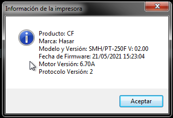

Hola a todos !
Me toca trabajar con impresora fiscal que es algo completamente nuevo para mí...
Basado en el post del Sr. Roberto Lopez y la invaluable ayuda de Daniel Maximiliano agrego esto al hilo:
#define Hasar 'HasarArgentina.ImpresoraFiscalRG3561'
Function Prueba_Hasar
LOCAL oHasar := Nil
LOCAL cModelo := ""
LOCAL cResp_1 := ""
LOCAL cResp_2 := ""
LOCAL cResp_3 := ""
LOCAL cResp_4 := ""
LOCAL cResp_5 := ""
LOCAL cResp_6 := ""
	If ( oHasar := CreateObject ( Hasar ) ) != Nil
		oHasar:Conectar ("127.0.0.1")
		cModelo := oHasar:ConsultarVersion ( )
		cResp_1 := oHasar:ObtenerCampoRespuesta('NombreProducto')
		cResp_2 := oHasar:ObtenerCampoRespuesta('Marca')
		cResp_3 := oHasar:ObtenerCampoRespuesta('Version')
		cResp_4 := oHasar:ObtenerCampoRespuesta('FechaFirmware')
		cResp_5 := oHasar:ObtenerCampoRespuesta('VersionMotor')
		cResp_6 := oHasar:ObtenerCampoRespuesta('VersionProtocolo')
		MsgInfo ("Producto: " + AllTrim (cResp_1) + CRLF +;
				 "Marca: " + AllTrim (cResp_2) + CRLF +;
				 "Modelo y Versión: " + AllTrim (cResp_3) + CRLF +;
				 "Fecha de Firmware: " + AllTrim (cResp_4) + CRLF +;
				 "Motor Versión: " + AllTrim (cResp_5) + CRLF +;
				 "Protocolo Versión: " + AllTrim (cResp_6) , "Información de la impresora" )
