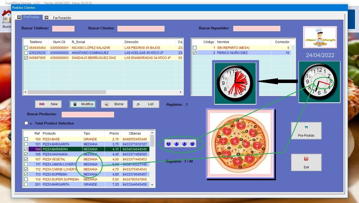

Posts: 1177
Re: Disappearing Bos Taurus Image
Hola amigos:
Tengo un problema con las manecillas del reloj
creado por "vientopamperosur" el cual he modificado
para incorporar a esta aplicación.
https://www.hmgforum.com/viewtopic.php? ... ock#p43746
El problema es con la manecillas , la manecilla color Rojo
cuando se pulsa los botones de Arriba, Abajo , Anterior, Siguiente
queda como un abanico y si se pulso los campos de grid de Arriba
o hacia Abajo para correr los registros pasa lo mismo.
El fichero PedidoA.prg es el original (sin cambios)
El fichero PedidoB.prg tiene un arreglo de Atrapa Pantalla
pero tampoco está funcionando.
Aguna idea chicos ? Gracias
*------------------------ Google -----------------------*
Hello friends:
I have a problem with the hands of the clock
created by "vientopamperosur" which I have modified
to incorporate into this application.
The problem is with the clock hands, clock hands "Red Color"
when the Up, Down, Previous, Next buttons are pressed
It looks like a fan and if the fields of the grid above are pressed
or Down to run the records does the same thing.
The PedidoA.prg file is the original (without changes)
The PedidoB.prg file has a Screen Catch fix
but it's not working either.
Any idea guys? Thank you
Clock_Error.zip
(2.5 MiB) Downloaded 91 times
SALINETAS24
Posts: 667
Post by SALINETAS24 »
mustafa wrote: Mon Apr 25, 2022 12:19 pm Hola amigos:
Tengo un problema con las manecillas del reloj .../...
Yeeep amigacho.., estas fet un artista!!!
Tengo dos ideas, las dos son malas pero no tengo otras :lol:
El principal problema es que un DRAW no se puede borrar, se tienen que borrar todos mediante un ERASE y eso provoca un pequeño parpadeo.
1ª IDEA. - CON ERASE.
He creado una WINDOW PANEL dentro de la definicion de tu DEFINE WINDOW Form_1 para que contenga el reloj
Box( 179,1078, 159, 159 ,"346rhs", 255, 255, 255 )
SetProperty("Form_1","Label_346rhs","Enabled", .T. )
// Esto es nuevo
DEFINE WINDOW WinPanel ;
ROW 175 ;
COL 1075 ;
WIDTH 160 ;
HEIGHT 160 ;
WINDOWTYPE PANEL
@ 5,5 IMAGE RELOJ PICTURE 'Resource\reloj.bmp' WIDTH 155 HEIGHT 155 STRETCH
// HASTA AQUI
DEFINE TIMER Memory INTERVAL 1000 ACTION ( RELEASE MEMORY )
DEFINE TIMER TIME INTERVAL 1000 ACTION ( Dibuja() )
y acto seguido he modificado la funcion "Static Function Dibuja()" de esta forma
* https://www.hmgforum.com/viewtopic.php? ... ock#p43746
* By vientopamperosur modificado by Mustafa
LOCAL radians := 3.1415926535 / 180 // <=== NO Se declaran arriba como PUBLIC
LOCAL Seg := VAL(SUBSTR(Time(),7,2))
LOCAL Min := VAL(SUBSTR(Time(),4,2))
LOCAL Hor := VAL(SUBSTR(Time(),1,2))
LOCAL segY2 := 80 +Sin(Seg * 6 * radians)*45
LOCAL segX2 := 80 -Cos(Seg * 6 * radians)*45
LOCAL minY2 := 80+Sin(Min * 6 * radians)*40
LOCAL minX2 := 80-Cos(Min * 6 * radians)*40
LOCAL IncrMinHr := Min / 60
LOCAL horY2 := 80+Sin((Hor + IncrMinHr) * 30 * radians) * 35
LOCAL horX2 := 80-Cos((Hor + IncrMinHr) * 30 * radians) * 35
* WinPanel.RELOJ.Picture := 'Resource\reloj.bmp'
// Esto provoca un pequeño parpado
ERASE WINDOW Winpanel
DRAW LINE IN WINDOW WinPanel AT 80,80 TO horX2,horY2 PENCOLOR { 000,000,000 } PENWIDTH 4
DRAW LINE IN WINDOW WinPanel AT 80,80 TO minX2,minY2 PENCOLOR { 000,000,000 } PENWIDTH 4
DRAW LINE IN WINDOW WinPanel AT 80,80 TO segX2,segY2 PENCOLOR { 255,000,000 } PENWIDTH 3
De esta forma se miniminiza el parpadeo al actuar solo el comando ERASE sobre la window panel
Y la 2ª Opción.
Esta mola más pero es algo más complicada, ya que necesitas saber el color exacto del fondo del reloj.
Yo lo he probado con WHITE pero creo que es algo más oscuro.
Te defines 6 variables para contener las coordenadas antiguas
PRIVATE nHorX1:=nHorY2:=nMinX1:=nMinY2:nSegX1:=nSegX2:=0
Y ahora en la funcion DIBUJA pondrias algo como esto
IF nHorX1!=horX2 .OR. nHorY2!=horY2
// Veo que si tengo algun valor tengo que pintar de color original... un gris raro
IF nHorX1!=0
DRAW LINE IN WINDOW Form_1 AT 265,1165 TO nHorX1,nHorY2 PENCOLOR WHITE PENWIDTH 4
// Actualizo Valores
nHorX1:=horX2
nHorY2:=horY2
// Pinto la hora Correcta
DRAW LINE IN WINDOW Form_1 AT 265,1165 TO horX2,horY2 PENCOLOR { 000,000,000 } PENWIDTH 4
Y lo mismo para los minutos y los segundos....
Esta 2ª opción evita los parpadeos.., pero claro amigo..., tienes que buscar el colorete!!! :lol:
Ya me dices si te gustan.
Un saludo una cervecita bien fresquita!!!
