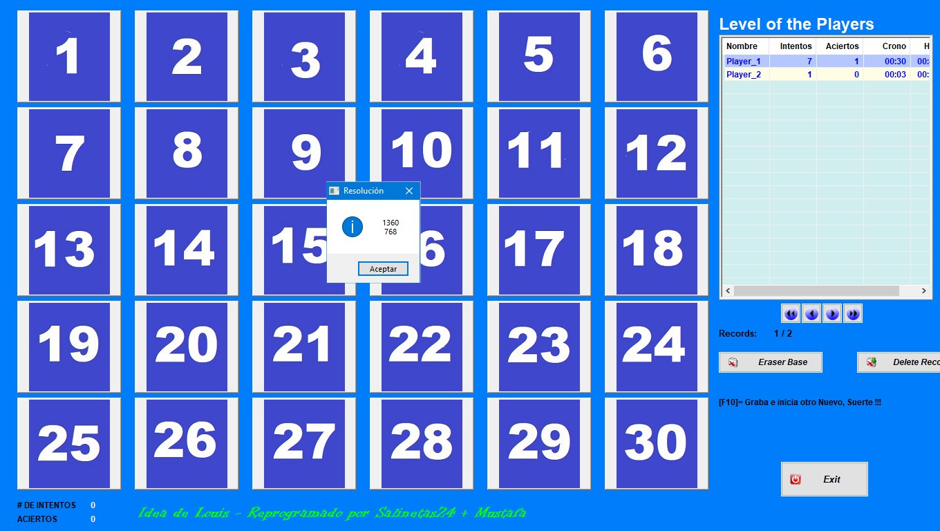

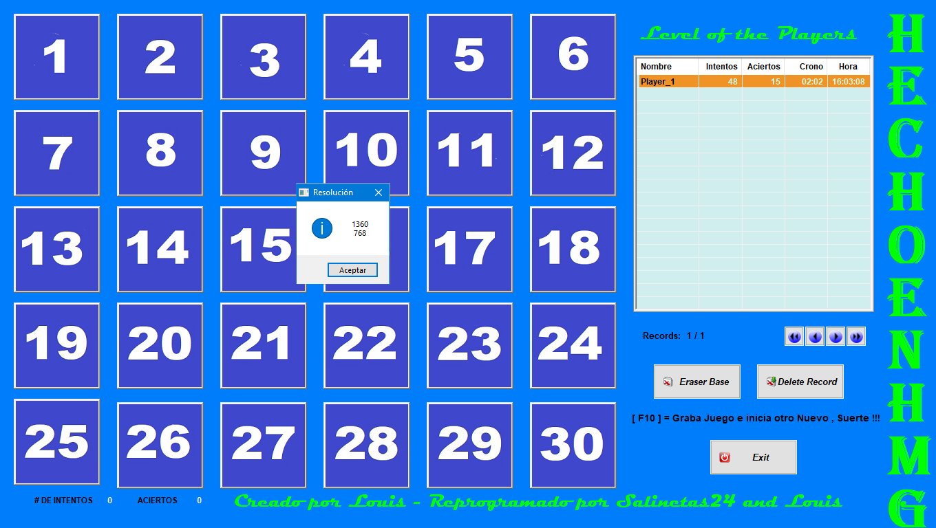

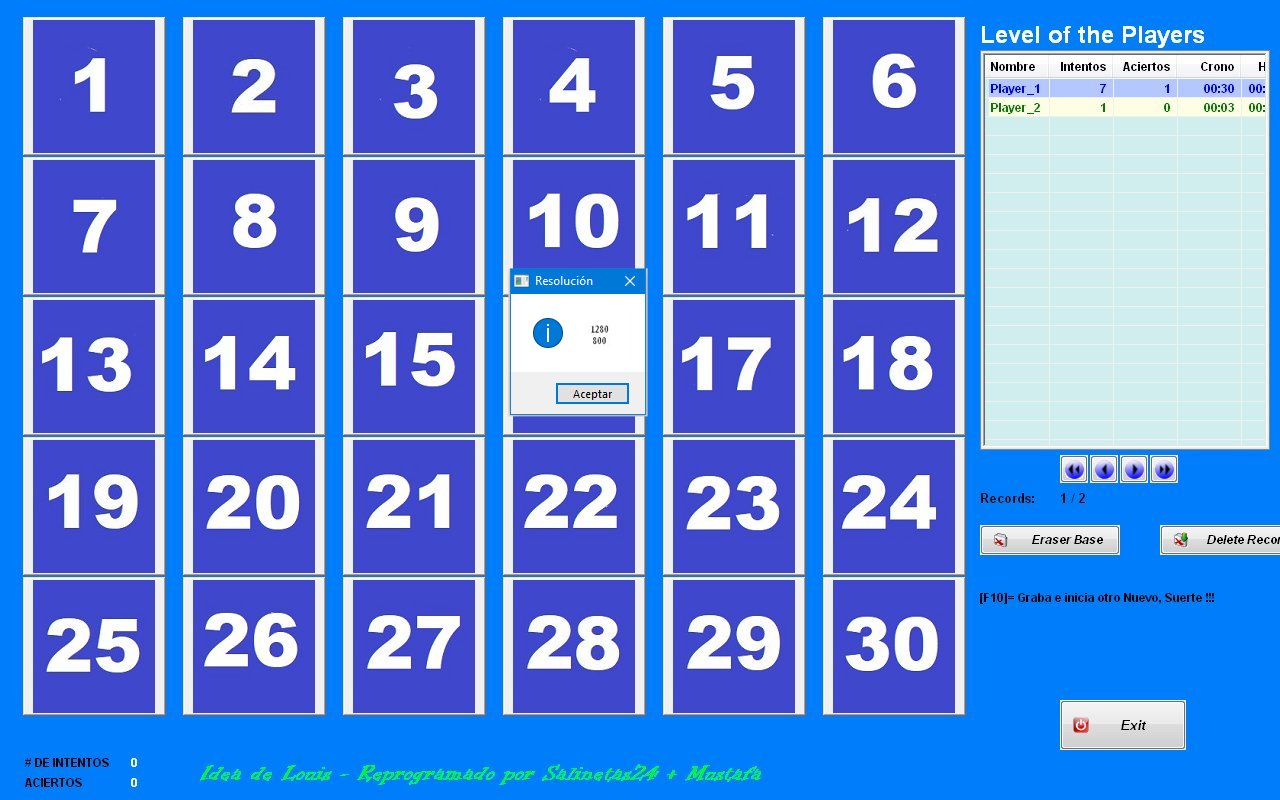

Normalmente trabajo con (1360x768) Monitor 32''
y Portátil (laptop ) ACER Aspire 5720 ( 1280x768) <=== Dal tempo dei Dinosauri :lol: :P
Con mi ajuste último , BLOQUES.ZIP (277.11 )
este es el resultado con (1360x768)
( Mustafa1360x768.jpg )
y con las Dos Soluciones aportadas por Salinetas probada con las dos
resoluciones, ( 1360x768) y( 1280x768), este es el resultado
y con esta solución ? :idea:

Estimado Mustafa prueba a cambiar la configuración de pantalla y verás que la solución de SALINETAS24 no funciona a 800 X 600 de forma llamativa

Hola,
Con esto ya esta ajustado para la resolución 800x600, y 1027x768 (son las que yo tengo).
Lo único que he tenido que eliminar han sido las letras en vertical "hechoenhmg" por cuestión de espacio.
No obstante se podrían conservar si el tamaño de los dibujos se hace algo más pequeño y se libera algo más de 1/4 de pantalla para la información.., pero eso lo dejo para otro :lol:

good SALINETAS24 is much better even if at 800X600 the writing delete records and delete records come out of the button and I have seen that every now and then the writing #De intentos disappears
