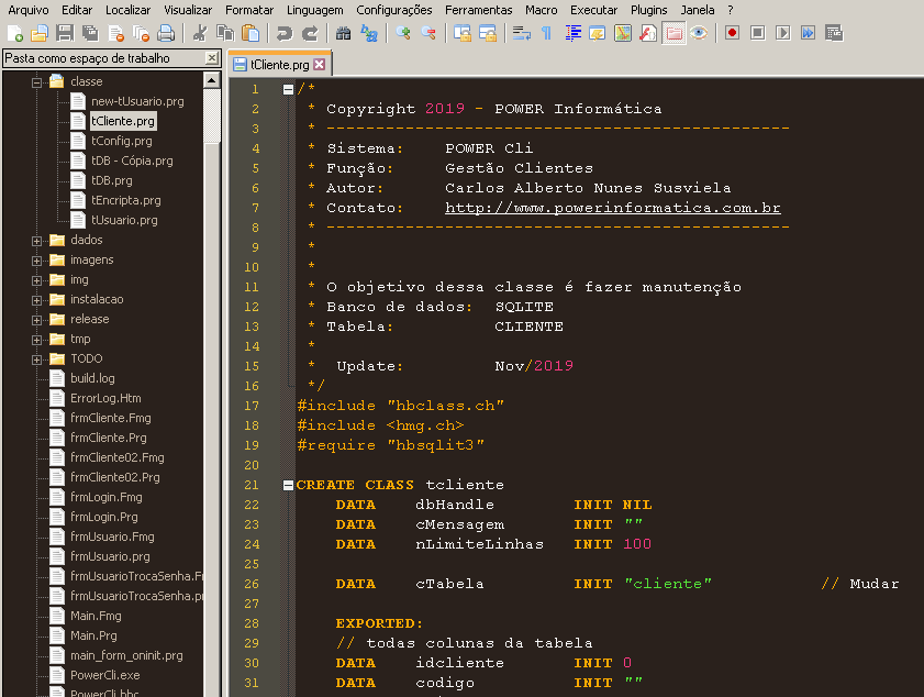

Re: Notepad++ and HMG syntax highlighting
Editor para xBase ( NotePad++ )
Mi contribución está en portugués pt-br, pero nada que un traductor no pueda resolver.
My contribution is in pt-br Portuguese, but nothing that a translator can't solve.
https://programandoxbase.wordpress.com/ ... e-notepad/

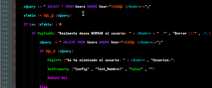

Tal vez no sea del agrado de todos porque yo uso CamelCase y mayúsculas en propiedades de .fmg
(para que no lo tome en cuenta pueden tildar donde dice "Ignorar May. / min." al lado de exportar, en esa ventana)
y colores verde = HMG, amarillo = Harbour, celeste = Clipper, violeta = SQL y Librerías y marron = Funciones mías.
