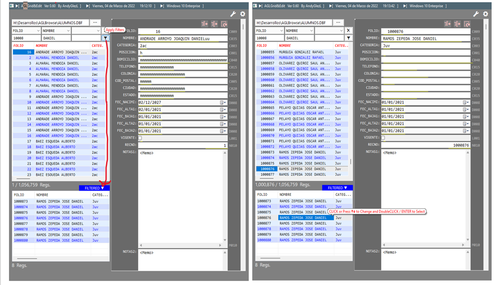

* Ya se puede Seleccionar y cambiar cualquier DBF
* Se pueden aplicar Filtros hasta por 3 campos diferentes
--- Genera otro GRID con los registros Filtrados
--- Con Doble Click en este segundo GRID, se posiciona en el registro correspondiente del GRID padre
* NO se utilizan archivos de índices, solo el DBF seleccionado
* En la Ventana Vertical de Edición, hay 3 iconos:
--- Para añadir registros
--- Para Borrar/DesBorrar registros
--- Para Deshacer los cambios al Registro completo
* La DBF tiene 1,056,759 registros y los registros Filtrados (8) en el Segundo GRID,
tuvieron una duración de 6 Seg. (Habrá que ver tiempos en diferentes equipos)
**** Lo olvidaba, estas pruebas las hice en un disco SSD Kingston NV1 NVMe, 500GB, PCI Express 3.0, M.2
* You can now Select and change any DBF
* Filters can be applied for up to 3 different fields
--- Generate another GRID with the Filtered records
--- With Double Click on this second GRID, it is positioned in the corresponding record of the parent GRID
* NO index files are used, only the selected DBF
* In the Vertical Edit Window, there are 3 icons:
--- To add records
--- To Delete/UnDelete records
--- To Undo changes to the entire Registry
* The DBF has 1,056,759 records and the Filtered records (8) in the Second GRID, had a duration of 6 Sec.
(It will be necessary to see times in different equipment)
**** I forgot, I did these tests on a Kingston NV1 NVMe SSD, 500GB, PCI Express 3.0, M.2

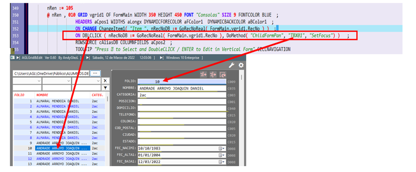

Hola Mol
Lo siento, no puedo duplicar el error…
No me queda claro, se supone que al dar DobleClick, el TBX01 ya está creado y solo le da el foco…
Recuerdas algún detalle antes del mensaje ??
Hello Mol
Sorry, I cant’ duplicate the error…
It is not clear to me, it is assumed that when DoubleClicking, the TBX01 is already created and it only gives it the focus... Do you remember any details before the message?

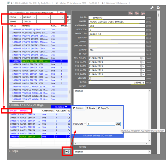

• Hasta 4 campos diferentes para FILTRAR
• Los encabezados del Grid cambian de color según los campos filtrados
• Ahora el Grid de los Filtrados, se ejecuta en un Thread aparte permitiendo seguir trabajando mientras se llena.
• Se puede CANCELAR el filtro oprimiendo X
• Icono que permite tener ACCIONES diferentes con los registros filtrados.
• Up to 4 different fields to FILTER
• Grid headers change color based on filtered fields
• Now the Grid of the Filters, is executed in a separate Thread allowing to continue working while it is filled.
• You can CANCEL the filter by pressing X
• Icon that allows you to have different ACTIONS with the filtered records.
