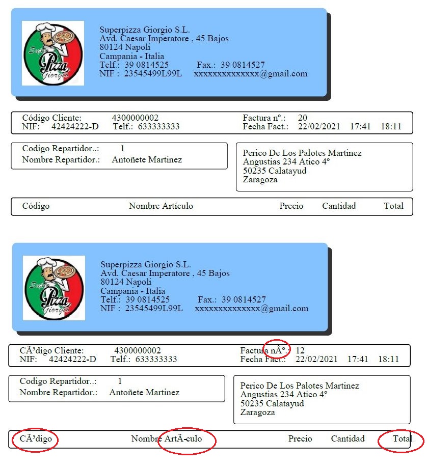

Yepp Amigaxu !
Me está pasando lo mismo con los acentos
y desplazamiento de encabezado
En el Pantallazo con fichero del código fuente
construido con el Bloc de Notas de Windows
1.- está salvado como ANSI y la
2.- está código fuente salvado
como UTF-8 y está fallando ?
Saludos/Regards

mustafa wrote: ↑Tue Feb 23, 2021 11:35 am Yepp Amigaxu !
Saludos/Regards
Yeeep..., que diu el home.....???
La solución de EDK va perfecta, pero solo la tienes que aplicar a los campos que no provienen de una DBF, osease a las etiquetas o a variables introducidas por el teclado,a campos del GRID.., etc., ponerlo en aquellos campos "manuales" que pueden ser susceptibles de llevar un carácter especial. Si lo pones en todos no pasa nada, pero te ahorras codigo.
Una vez solucionado desaparecerán los desplazamientos esos raros que tienes.
Te paso un trozo de como lo he implementado

Ale mensieur.., ponlo en marcha y ya me dices.., que tenemos esa cervecita pendiente

Hola amigos:
Está funcionando con la aportación
de Edward (edk) y SALINETAS24
mi código es con HPDFPRINT no con PRINT y
está funcionando con el código que indicáis
código fuente salvado como UTF-8
con HB_UTF8TOSTR()
pero también con HB_UCHAR()
HB_UCHAR(225) <= á
HB_UCHAR(233) <= é
HB_UCHAR(237) <= í
HB_UCHAR(243) <= ó
HB_UCHAR(250) <= ú
HB_UCHAR(209) <= Ñ
HB_UCHAR(241) <= n
HB_UCHAR(08364) <= €
Saludos/Regads/Salam
