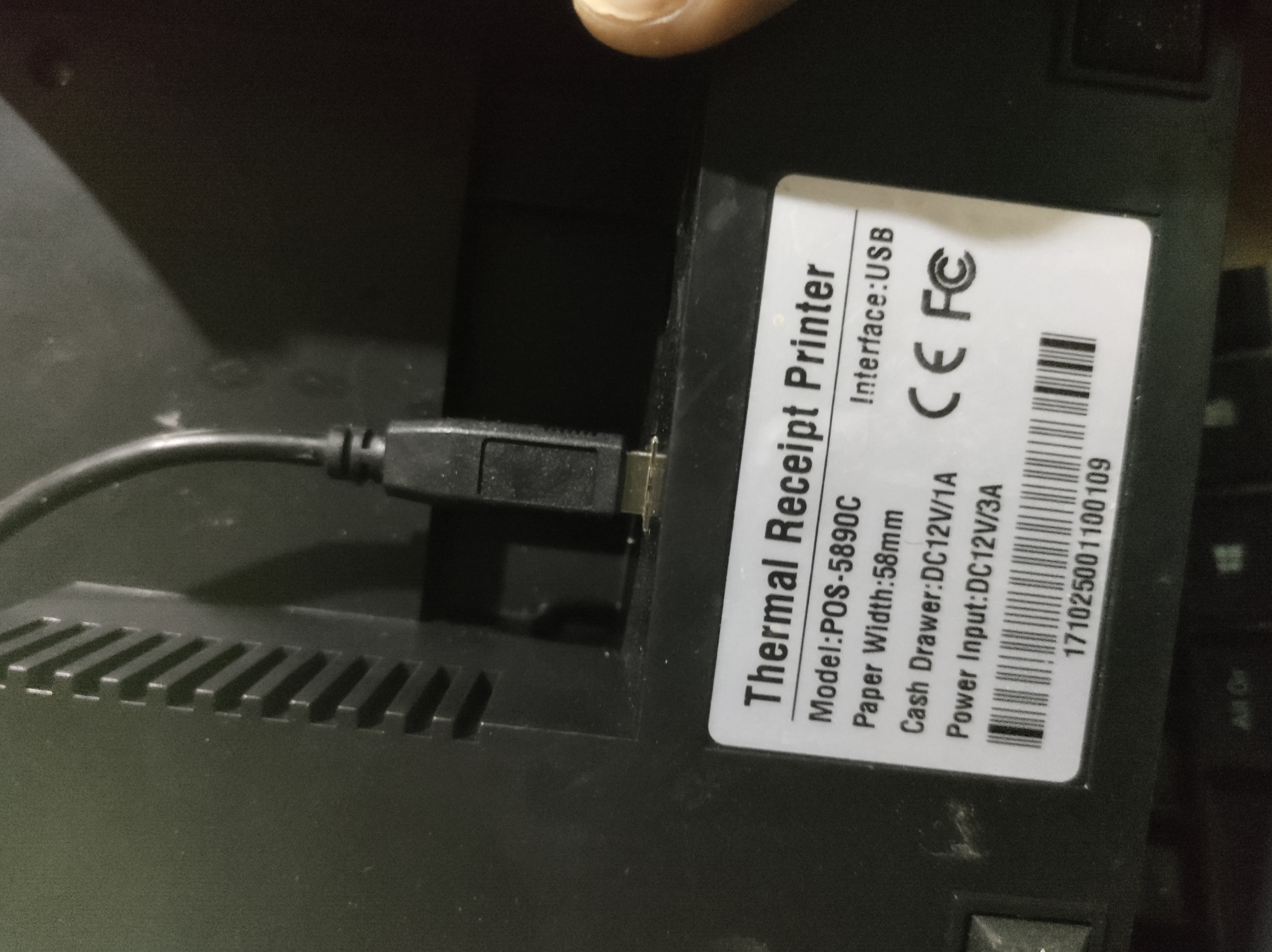

Hola a todos: hoy me entregaron está impresora térmica USB.. la misma le falta el transformador 12v 3amper. Ya estoy solucionando la falta de este componente..
Alguien a trabajado con está impresora en la impresión de ticket?
Necesito modificar mis rutinas de impresión que tengo para poder utilizar en una nueva terminal P.O.S
Desde ya gracias
