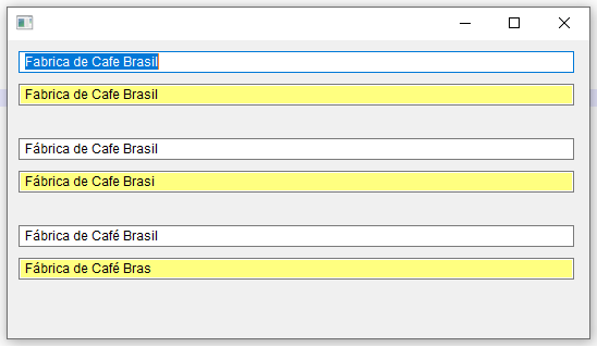

Localizei uma falha quando utilizo a versão UNICODE, com as configurações:
SET LANGUAGE TO PORTUGUESE
SET CODEPAGE TO UNICODE
Salvo no arquivo ini os textos:
Fabrica de Cafe Brasil
Fábrica de Cafe Brasil
Fábrica de Café Brasil
Quando faço a leitura, o retorno é o seguinte:
não tem acentos, retorno correto
possui um acento, retorna um caracter a menos
possui dois acentos, retorna dos caracteres a menos
Vejam o código abaixo:

Vejam a imagem:

Hola... Estuve probando tu codigo con el mismo resultado que tú, pero vi que al archivo .ini lo crea
codificado en formato UCS-2 Little Endian, tal vez ese sea el problema.

Exatamente o que percebi aqui, ontem fiz alguns testes e verifiquei o arquivo criado e realmente o mesmo está sendo criado com "UCS-2 Little Endian".
