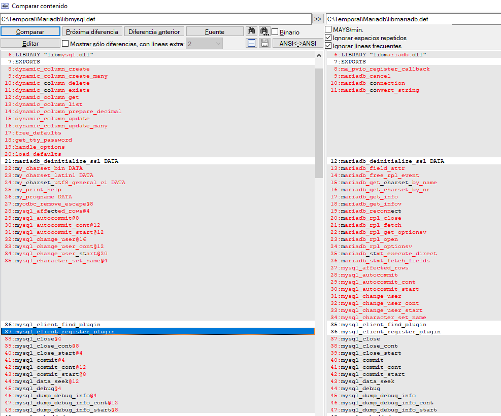

Si bien internamente se parecen, hay algunas diferencias,
personalmente creo que hay que agregar codigo y generar la libmariadb.a
Re: falta libreria hbmysql
para generar libmariadb.a es necesario estas herramientas : impdef.exe de Borland ( c:\borland\xxx\bin)
desde la linea de comandos tipear
C:\Program Files (x86)\MariaDB\MariaDB Connector C\lib>impdef libmariadb.def libmariadb.dll
nos generará la lista de nombre de las funciones de exportacion
LIBRARY     LIBMARIADB.DLL
EXPORTS
    ma_pvio_register_callback      @1   ; ma_pvio_register_callback
    mariadb_cancel                 @2   ; mariadb_cancel
    mariadb_connection             @3   ; mariadb_connection
    mariadb_convert_string         @4   ; mariadb_convert_string
    mariadb_deinitialize_ssl       @5   ; mariadb_deinitialize_ssl
    mariadb_dyncol_check           @6   ; mariadb_dyncol_check
    mariadb_dyncol_column_cmp_named @7   ; mariadb_dyncol_column_cmp_named
    mariadb_dyncol_column_count    @8   ; mariadb_dyncol_column_count
    mariadb_dyncol_create_many_named @9   ; mariadb_dyncol_create_many_named
    mariadb_dyncol_create_many_num @10  ; mariadb_dyncol_create_many_num
    mariadb_dyncol_exists_named    @11  ; mariadb_dyncol_exists_named
    mariadb_dyncol_exists_num      @12  ; mariadb_dyncol_exists_num
    mariadb_dyncol_free            @13  ; mariadb_dyncol_free
    mariadb_dyncol_get_named       @14  ; mariadb_dyncol_get_named
    mariadb_dyncol_get_num         @15  ; mariadb_dyncol_get_num
    mariadb_dyncol_has_names       @16  ; mariadb_dyncol_has_names
    mariadb_dyncol_json            @17  ; mariadb_dyncol_json
    mariadb_dyncol_list_named      @18  ; mariadb_dyncol_list_named
    mariadb_dyncol_list_num        @19  ; mariadb_dyncol_list_num
    mariadb_dyncol_unpack          @20  ; mariadb_dyncol_unpack
    mariadb_dyncol_update_many_named @21  ; mariadb_dyncol_update_many_named
    mariadb_dyncol_update_many_num @22  ; mariadb_dyncol_update_many_num
    mariadb_dyncol_val_double      @23  ; mariadb_dyncol_val_double
    mariadb_dyncol_val_long        @24  ; mariadb_dyncol_val_long
    mariadb_dyncol_val_str         @25  ; mariadb_dyncol_val_str
    mariadb_field_attr             @26  ; mariadb_field_attr
    mariadb_free_rpl_event         @27  ; mariadb_free_rpl_event
    mariadb_get_charset_by_name    @28  ; mariadb_get_charset_by_name
    mariadb_get_charset_by_nr      @29  ; mariadb_get_charset_by_nr
    mariadb_get_info               @30  ; mariadb_get_info
    mariadb_get_infov              @31  ; mariadb_get_infov
    mariadb_reconnect              @32  ; mariadb_reconnect
    mariadb_rpl_close              @33  ; mariadb_rpl_close
    mariadb_rpl_fetch              @34  ; mariadb_rpl_fetch
    mariadb_rpl_get_optionsv       @35  ; mariadb_rpl_get_optionsv
    mariadb_rpl_open               @36  ; mariadb_rpl_open
    mariadb_rpl_optionsv           @37  ; mariadb_rpl_optionsv
    mariadb_stmt_execute_direct    @38  ; mariadb_stmt_execute_direct
    mariadb_stmt_fetch_fields      @39  ; mariadb_stmt_fetch_fields
    mysql_affected_rows            @40  ; mysql_affected_rows
    mysql_autocommit               @41  ; mysql_autocommit
    mysql_autocommit_cont          @42  ; mysql_autocommit_cont
    mysql_autocommit_start         @43  ; mysql_autocommit_start
    mysql_change_user              @44  ; mysql_change_user
    mysql_change_user_cont         @45  ; mysql_change_user_cont
    mysql_change_user_start        @46  ; mysql_change_user_start
    mysql_character_set_name       @47  ; mysql_character_set_name
    mysql_client_find_plugin       @48  ; mysql_client_find_plugin
    mysql_client_register_plugin   @49  ; mysql_client_register_plugin
    mysql_close                    @50  ; mysql_close
    mysql_close_cont               @51  ; mysql_close_cont
    mysql_close_start              @52  ; mysql_close_start
    mysql_commit                   @53  ; mysql_commit
    mysql_commit_cont              @54  ; mysql_commit_cont
    mysql_commit_start             @55  ; mysql_commit_start
    mysql_data_seek                @56  ; mysql_data_seek
    mysql_debug                    @57  ; mysql_debug
    mysql_dump_debug_info          @58  ; mysql_dump_debug_info
    mysql_dump_debug_info_cont     @59  ; mysql_dump_debug_info_cont
    mysql_dump_debug_info_start    @60  ; mysql_dump_debug_info_start
    mysql_embedded                 @61  ; mysql_embedded
    mysql_eof                      @62  ; mysql_eof
    mysql_errno                    @63  ; mysql_errno
    mysql_error                    @64  ; mysql_error
    mysql_escape_string            @65  ; mysql_escape_string
    mysql_fetch_field              @66  ; mysql_fetch_field
    mysql_fetch_field_direct       @67  ; mysql_fetch_field_direct
    mysql_fetch_fields             @68  ; mysql_fetch_fields
    mysql_fetch_lengths            @69  ; mysql_fetch_lengths
    mysql_fetch_row                @70  ; mysql_fetch_row
    mysql_fetch_row_cont           @71  ; mysql_fetch_row_cont
    mysql_fetch_row_start          @72  ; mysql_fetch_row_start
    mysql_field_count              @73  ; mysql_field_count
    mysql_field_seek               @74  ; mysql_field_seek
    mysql_field_tell               @75  ; mysql_field_tell
    mysql_free_result              @76  ; mysql_free_result
    mysql_free_result_cont         @77  ; mysql_free_result_cont
    mysql_free_result_start        @78  ; mysql_free_result_start
    mysql_get_character_set_info   @79  ; mysql_get_character_set_info
    mysql_get_charset_by_name      @80  ; mysql_get_charset_by_name
    mysql_get_charset_by_nr        @81  ; mysql_get_charset_by_nr
    mysql_get_client_info          @82  ; mysql_get_client_info
    mysql_get_client_version       @83  ; mysql_get_client_version
    mysql_get_host_info            @84  ; mysql_get_host_info
    mysql_get_option               @85  ; mysql_get_option
    mysql_get_optionv              @86  ; mysql_get_optionv
    mysql_get_parameters           @87  ; mysql_get_parameters
    mysql_get_proto_info           @88  ; mysql_get_proto_info
    mysql_get_server_info          @89  ; mysql_get_server_info
    mysql_get_server_name          @90  ; mysql_get_server_name
    mysql_get_server_version       @91  ; mysql_get_server_version
    mysql_get_socket               @92  ; mysql_get_socket
    mysql_get_ssl_cipher           @93  ; mysql_get_ssl_cipher
    mysql_get_timeout_value        @94  ; mysql_get_timeout_value
    mysql_get_timeout_value_ms     @95  ; mysql_get_timeout_value_ms
    mysql_hex_string               @96  ; mysql_hex_string
    mysql_info                     @97  ; mysql_info
    mysql_init                     @98  ; mysql_init
    mysql_insert_id                @99  ; mysql_insert_id
    mysql_kill                     @100 ; mysql_kill
    mysql_kill_cont                @101 ; mysql_kill_cont
    mysql_kill_start               @102 ; mysql_kill_start
    mysql_list_dbs                 @103 ; mysql_list_dbs
    mysql_list_fields              @104 ; mysql_list_fields
    mysql_list_fields_cont         @105 ; mysql_list_fields_cont
    mysql_list_fields_start        @106 ; mysql_list_fields_start
    mysql_list_processes           @107 ; mysql_list_processes
    mysql_list_tables              @108 ; mysql_list_tables
    mysql_load_plugin              @109 ; mysql_load_plugin
    mysql_load_plugin_v            @110 ; mysql_load_plugin_v
    mysql_more_results             @111 ; mysql_more_results
    mysql_net_field_length         @112 ; mysql_net_field_length
    mysql_net_read_packet          @113 ; mysql_net_read_packet
    mysql_next_result              @114 ; mysql_next_result
    mysql_next_result_cont         @115 ; mysql_next_result_cont
    mysql_next_result_start        @116 ; mysql_next_result_start
    mysql_num_fields               @117 ; mysql_num_fields
    mysql_num_rows                 @118 ; mysql_num_rows
    mysql_options                  @120 ; mysql_options
    mysql_options4                 @119 ; mysql_options4
    mysql_optionsv                 @121 ; mysql_optionsv
    mysql_ping                     @122 ; mysql_ping
    mysql_ping_cont                @123 ; mysql_ping_cont
    mysql_ping_start               @124 ; mysql_ping_start
    mysql_ps_fetch_functions       @125 ; mysql_ps_fetch_functions
    mysql_query                    @126 ; mysql_query
    mysql_query_cont               @127 ; mysql_query_cont
    mysql_query_start              @128 ; mysql_query_start
    mysql_read_query_result        @129 ; mysql_read_query_result
    mysql_read_query_result_cont   @130 ; mysql_read_query_result_cont
    mysql_read_query_result_start  @131 ; mysql_read_query_result_start
    mysql_real_connect             @132 ; mysql_real_connect
    mysql_real_connect_cont        @133 ; mysql_real_connect_cont
    mysql_real_connect_start       @134 ; mysql_real_connect_start
    mysql_real_escape_string       @135 ; mysql_real_escape_string
    mysql_real_query               @136 ; mysql_real_query
    mysql_real_query_cont          @137 ; mysql_real_query_cont
    mysql_real_query_start         @138 ; mysql_real_query_start
    mysql_refresh                  @139 ; mysql_refresh
    mysql_refresh_cont             @140 ; mysql_refresh_cont
    mysql_refresh_start            @141 ; mysql_refresh_start
    mysql_reset_connection         @142 ; mysql_reset_connection
    mysql_reset_connection_cont    @143 ; mysql_reset_connection_cont
    mysql_reset_connection_start   @144 ; mysql_reset_connection_start
    mysql_rollback                 @145 ; mysql_rollback

con Dlltool de MinGW crearemos la libreria.a de mariadb
C:\Program Files (x86)\MariaDB\MariaDB Connector C\lib>dlltool --dllname libmariadb.dll --def libmariadb.def --output-lib libmariadb.a

Yo ya hice eso, he generado la libmariadb.a y he usado ambas herramientas pero a la hora de testearla no funciona, porque en 64bits es distinto, y hasta cambian los nombres de las funciones internas.
