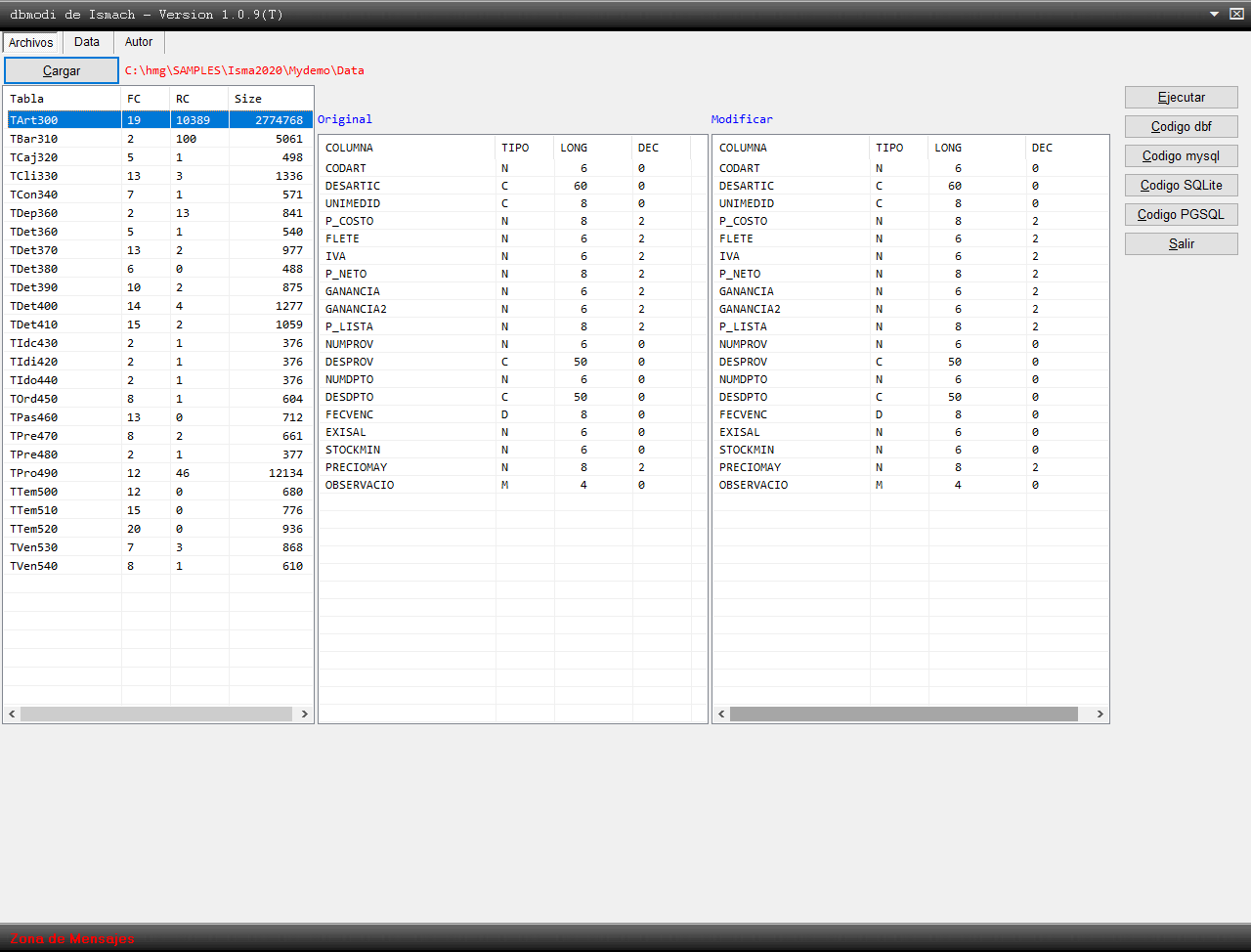

Estimados estoy trabajando sobre un replicador/modificador de un dbf y hoy no estoy muy inspirado, Alguno de uds tiene una funcion para Validar el Nombre de la columna de un dbf, que no tenga caracteres caracteres no permitidos, longitud maxima, primer caracter no numerico? es una aplicacion que pienso subirla para que lo use cualquiera codigo incluido, aun me falta bastante pero en algun momento la terminare.

asi luce
