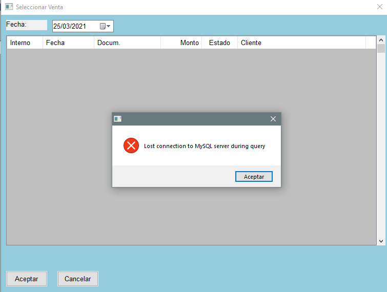

Todo va bien, pero sucede que, cada cierto tiempo, me lanza este error:
Para resolverlo antes de cada query debo llamar al procedimiento INIMYSQL:
   INIMYSQL()  //<-vuelvo a conectar

Mis dudas:
- Si es un tema de configuración en el MySQL del host (imagino que del tiempo de espera), así suba el tiempo ¿ igual en algún momento me seguiría lanzando ese error ?
- ¿ Deberé hacer reconexión al server antes de cada query obligatoriamente ?
- ¿ Cual sería el esquema para evitar que al cliente le lance ese error - continuo con la solución que le he dado o hay otra forma ?

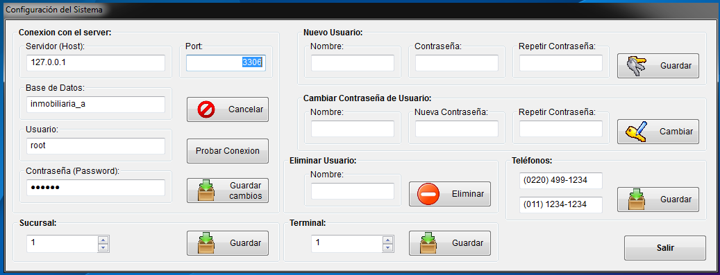

Yo hago un conección cada vez (como tu segunda opción) salvo cuando son consultas consecutivas.
Esta función acepta un cuarto parámetro que es el puerto (normalmente 3306) renegué bastante con
eso hasta descubrirlo.
oServer := TMySQLServer():New( cSqlURL , cSqlUSR , cSqlPSW )
Yo la utilizo asi:
oServer := TMySQLServer ():New (cHostName,cUserName,cPassWord,nHostPort)
y puedo conectar con otro port que no sea el por default.
Claudio Ricardo

El config queda algo así:
Es de un programa para inmobiliarias que estoy haciendo en ratos libres...
