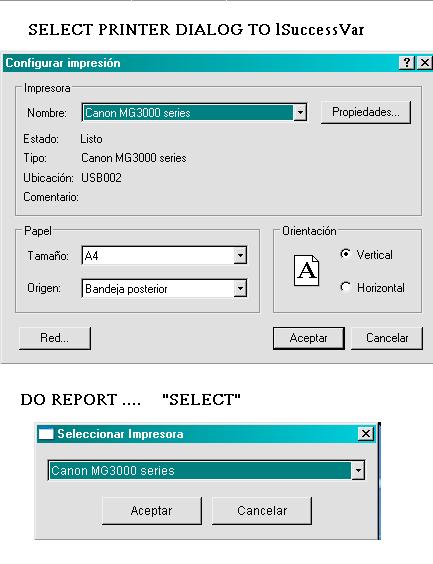

Una pregunta, hay alguna forma de tener el control de IMPRESION que tiene Window.

Hola a todos y gracias por contestar.
Igual no me he explicado bien.
A lo que me refiero es a poder unificar la pantalla de la selección de impresora, ya que es distinta, si se hace desde un REPORT o desde un SELECT PRINTER.
Entonces estaría bien usar la misma pantalla de selección o la que nos muestra Window....
Gracias.
Gracias.

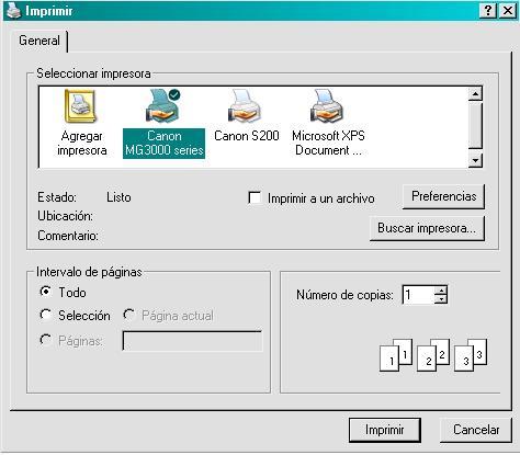

el cuadro de dialogo en HMG es mas simple que el PrintDlg que usa windows.SALINETAS24 wrote: ↑Wed Dec 16, 2020 6:11 pm Hola a todos y gracias por contestar.
Gracias.
se deberia obtener todos los parametros de la impresora mediante la estructura de la misma .
https://docs.microsoft.com/en-us/window ... -printdlga
- SALINETAS24
- Posts: 667
Re: CONTROL IMPRESORA
Hola Daniel, gracias por contestar.
Lo que busco es de alguna manera homogeneizar la petición del periférico.
Que el usuario siempre tenga la misma pantalla para seleccionar su impresora.
He detectado estas dos funciones
_HMG_PRINTER_PrintDialog() , este genera el primer cuadro de dialogo (no aparece documentada)
GetPrinter() , esta genera el segundo cuadro de dialogo. (es la que usamos normalmente)
Ahora voy a ver si puedo implementar el primer cuadro de dialogo en el REPORT y chimpun!!
Venga, vamos con una cervecita fresquita!!

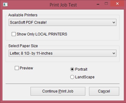

En el ejemplo de Minigui C:\MiniGUI\SAMPLES\BASIC\PRINT el demo2.prg tienes lo que buscas.
