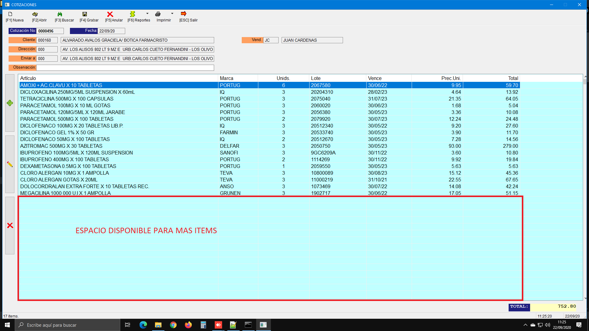

Saludos compañeros, esperando todos se encuentren bien de salud:
Siempre he preferido trabajar con BROWSE (aunque sé que recomiendan usar GRID) pero lo hago por el tema que se me hace más fácil realizar mantenimiento, ya que si un cliente me pide agregar una columna, es bien sencillo realizarlo, mientras el GRID al trabajar con matrices implica el movimiento de más código fuente.
El tema es que, ya lo había notado antes, pero no me dediqué tiempo a tratar de solucionarlo, cuando defino un BROWSE de más de 14 o 15 líneas pasa que al agregar un ítem más, al realizar el refresh, el primer item del browse se desplaza hacia arriba y se esconde, a pesar de que abajo hay mucho espacio disponible. No sé como puedo controlar o evitar esto:
Bueno, solo por si acaso coloco el código que arma el browse:

*    BROWSE DE DETALLES
   @ 210 , 050 BROWSE BrwArticulos ;
   WIDTH  nAGW ;
   HEIGHT nAGH ;
   FONT "Arial" SIZE 12 ;
   HEADERS {'Artículo'        , 'Marca'          ,'Unids.'         ,'Lote'           ,'Vence'                   ,'Prec.Uni.'       ,'Total'           } ;
   WIDTHS  aAGA ;
   FIELDS  {'ODTMP->OD_ARTNOM','ODTMP->OD_ARTLAB','ODTMP->OD_UNIDS','ODTMP->OD_LOTE' ,'ODTMP->(STOC(OD_VENCE))' ,'ODTMP->OD_PRCUNI','ODTMP->OD_PRCVAL'} ;
   JUSTIFY { BrwL             , BrwL             , BrwC            , BrwL            , BrwL                     , BrwR             , BrwR             } ;
   WORKAREA ODTMP ;
   BACKCOLOR Mi_Celeste_Claro ;
   ON DBLCLICK Cotiza_ItemEdit()
Y el código para agregar el item:
PROC Cotiza_ItemAdd
LOCAL aArtiCodigo
LOCAL aArtiDatos
LOCAL aArtiNuevos
   IF ! CTZ_EDIT = .T.
   SELE ODTMP
   COUNT FOR ODTMP->(DELETED()) = .F. TO nDetalles
   IF nDetalles = 20
      MsgInfo('Ya no se pueden agregar más items.')
   aArtiCodigo := Ayuda_Arti()
   IF LEN(aArtiCodigo) > 0
      IF Cotiza_GetItem( 'Agregar' , aArtiCodigo[1] )
         nNewRec := ODTMP->(RECNO())
         Cotiza_CalculaTotal()
         SELE ODTMP
         DBGOTOP()
         Win_Cotiza.BrwArticulos.Value := ODTMP->(RECNO())
         Win_Cotiza.BrwArticulos.Refresh
         Win_Cotiza.BrwArticulos.Value := nNewRec
   IF IsWindowDefined( Win_Cotiza )
      Win_Cotiza.BotAgregar.SetFocus
Estaré atento a sus comentarios. Cordiales saludos a todos.

Re: BROWSE - Agregando items
you are moving Pointer of DBF
         DBGOTOP()
Post by edufloriv »
Thanks for your time Auge,
You are right, I have changed the code thus:
PROC Cotiza_ItemAdd
LOCAL aArtiCodigo
LOCAL aArtiDatos
LOCAL aArtiNuevos
   IF ! CTZ_EDIT = .T.
   SELE ODTMP
   IF nDetalles = 20
And now, when I add an item, the cursor appears before the last item added:
How could I put the cursor selecting the last item added without using Win_Cotiza.BrwArticulos.Value = ?
Best regards,
Gracias por tu tiempe Auge,
Tienes razón, he cambiado el código así:
PROC Cotiza_ItemAdd
LOCAL aArtiCodigo
LOCAL aArtiDatos
LOCAL aArtiNuevos
   IF ! CTZ_EDIT = .T.
   SELE ODTMP
   IF nDetalles = 20
Ahora, cuando agrego un item, el cursor se queda en el item anterior al item agregado:
¿ Como puedo seleccionar el último item agregado sin usar Win_Cotiza.BrwArticulos.Value = ?
Cordiales saludos,
Eduardo Flores Rivas
LIMA - PERU
is a Index open on DBF :?:
oBrowse:Refresh() will re-read DBF so if you have a active Index it might be not last Record
not sure if this will help you
