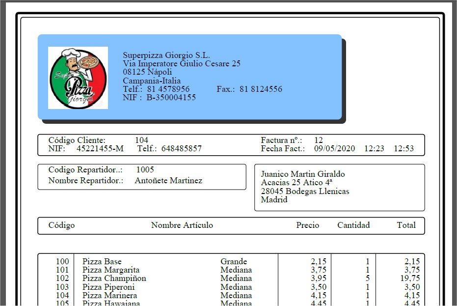

Alguien tiene un ejemplo para imprimir un documento PDF??
Ya que no encuentro como hacer salto de hoja y que me imprima el encabezado, no tampoco que me imprima el total de páginas, he querido seguir los ejemplo que vienen en HMG, pero no he podido imprimir nada, solo titulos pero no detalle ni salto de hojas ni que me imprima encabezados en casa hoja.
De antemano agradezco la ayuda

Hola Jorge
Te mando un Sample de Facturación
Haber si te puede servir ?
Un Saludo
Un Saludo
- Sample.jpg (109.21 KiB) Viewed 2838 times
- Sample_Factur.zip
- (380.19 KiB) Downloaded 245 times

Re: Imprimir PDF
wapi_ShellExecute( 0, [open], [file_name.pdf], , , 3 ) // SW_SHOWMAXIMIZED 3
wapi_ShellExecute( 0, [print], [file_name.pdf], , , 0 ) // SW_HIDE3 0
wapi_ShellExecute( 0, [printto],[file_name.pdf], [printer_name.pdf], , 0 ) // SW_HIDE3 0
https://groups.google.com/forum/#!topic ... S5WC2mIA3M

Re: Imprimir PDF
If you to go to...
https://www.hmgforum.com/viewtopic.php?f=5&t=6411
I put an example on this post. You can use your tables in place of what I used.
Franco
Franco
