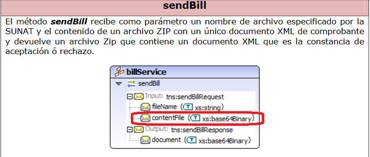

edufloriv wrote: Thu Aug 22, 2019 10:48 pm ¿ Me parece que el problema está en el tag <contentFile>cid:20600992571-01-F001-00000001.zip</contentFile> ? - ¿ Como paso el contenido del archivo .ZIP en el envelope ?
Lo siento, no sé español, uso el traductor de Google.
Por lo que entendí de la documentación, debe codificar el contenido del archivo ZIP en Base64binary.
Bez tytułu.png (43.39 KiB) Viewed 1845 times
Su código fuente para crear SOAP Envelope debería ser similar a este:
cZipFile := ..: Su archivo ZIP, por ejemplo "20600992571-01-F001-00000001.zip" :..
cZipFileContent := FileStr( cZipFile )
cBase64ContentFile := hb_Base64Encode( cZipFileContent, Len( cZipFileContent ) )
cxml += '   <soapenv:Body>' + CRLF
cxml += '      <ser:sendBill>' + CRLF
cxml += '         <fileName>' + cZipFile + '</fileName>' + CRLF
cxml += '         <contentFile>' + cBase64ContentFile + '</contentFile>' + CRLF
cxml += '      </ser:sendBill>' + CRLF
cxml += '   </soapenv:Body>' + CRLF
En respuesta, debe recibir SOAP Envelope con la etiqueta <document>, cuyo contenido también se codificará en Base64.
Para decodificar el contenido, use la función StrFile( hb_Base64Decode( Contenido de la etiqueta <document> ), Archivo_de_prueba.zip ).
Al menos así es como entendí la traducción de la documentación. :roll:

Edk,
Muchas gracias amigo, es exactamente lo que necesitaba. :D - No encontraba la función.
Saludos cordiales,
Thank you very much my friend, it is exactly what I needed. : D - I couldn't find the function.
