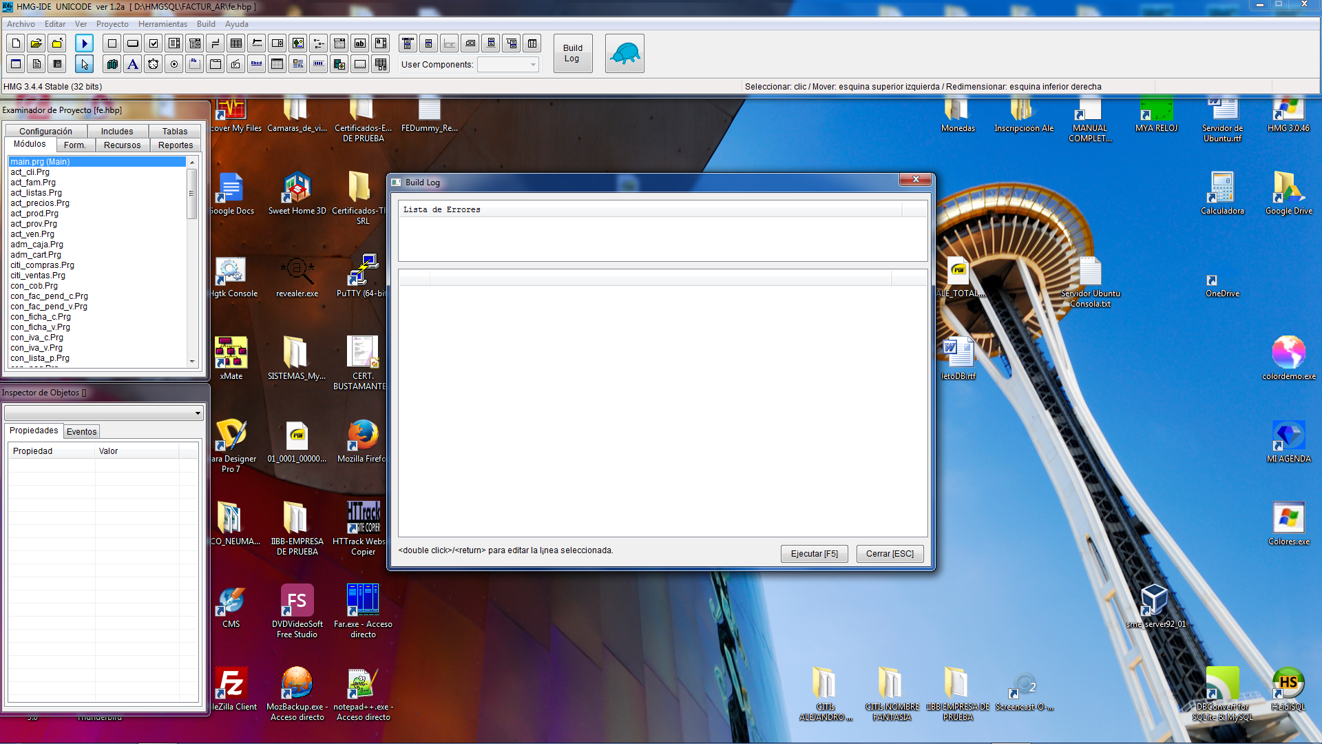

Buen día compañeros, no puedo compilar en 64 bits y no me parece ningún error, simplemente se detiene en la pantalla que le adjunto. Alguna idea, por que estoy realmente desorientado.

vientopamperosur, bajaste el harbour para 64 bits al igual que el Mingw, hay que bajarlos y generar las librerias

mira este Post http://hmgforum.com/viewtopic.php?f=46& ... afa#p53574
tienes que reconstruir las librerias _BuildAllLib64.bat

Gracias por tu respuesta, Como genero las librerías, nunca lo he hecho.

solo da doble clic en el bat "_BuildAllLib64" que esta en la carpeta de hmg una vez que descargaste las librerías de 64 que están en el post que menciona mustafa

Buen día compañeros, he retomado este tema y he decidido comenzar de cero instalando HMG como indica el maestro Rathinagiri, y he conseguido que funcione perfectamente. Muchas gracias a todos los que me ayudaron y desde ya quedo a su disposición.
