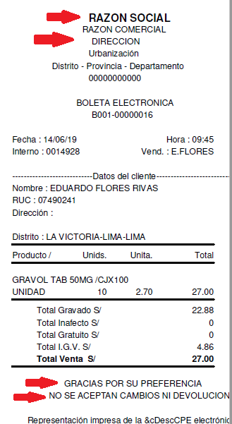

Buenos dias amigos,
Uso esta función para tratar de centrar texto en la impresión de tickets térmicos:
FUNC ColCentra(cQueText)
LOCAL nLenText , nDotText , nDotInic
   cQueText := ALLTRIM(cQueText)
   nLenText := LEN( cQueText )
   nDotText := nLenText
   nDotInic := INT( (70 - nDotText) / 2 )
RETURN( nDotInic )
Pero no me queda bien:
¿ alguno tiene alguna función para realizar esto ?
Agradezco de antemano su valiosa ayuda.

It's simple
Look in documentation PRINT DATA
@ <Row> , <Col> PRINT [ DATA ] <xData>
[ TO <nToRow> , <nToCol> ]
[ FONT <cFontName> ]
[ SIZE <nFontSize> ]
[ BOLD ]
[ ITALIC ]
[ UNDERLINE ]
[ STRIKEOUT ]
[ COLOR <aColor> ]
[ RIGHT | CENTER ]
[ ANGLE <nAngleInDegrees> ]

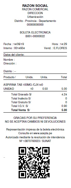

In your case
@ row, 60 PRINT ALLTRIM(cQueText) CENTER // in case paper width is 120
edufloriv
Posts: 247
Location: PERU
Re: centrar texto en tickets térmicos
Post by edufloriv »
Gracias amigo,
Quedo perfecto , saludos. :)
