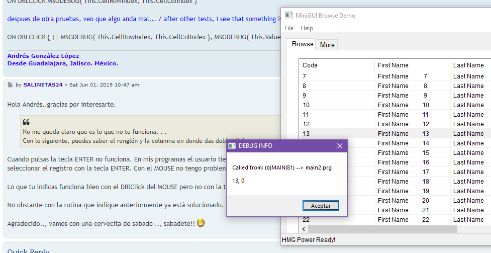

Me gustaría saber en que posición de la pantalla me encuentro en un Browse cuando hago DobleClik.
¿Alguien me puede decir como saber la fila donde se hace DBLClik sobre el Browse...?

Con lo siguiente, puedes saber el renglón y la columna en donde das doble click.
It is not clear to me what is not working for you. . .
With the following, you can know the row and the column where you double click.
ON DBLCLICK MSGDEBUG( This.CellRowIndex, This.CellColIndex )
despues de otra pruebas, veo que algo anda mal... / after other tests, I see that something is wrong ...
ON DBLCLICK { || MSGDEBUG( This.CellRowIndex, This.CellColIndex ), MSGDEBUG( This.Value, This.CellColIndex ) }

Hola Andrés..gracias por interesarte.
No me queda claro que es lo que no te funciona. . .
Cuando pulsas la tecla ENTER no funciona. En mis programas el usuario tiene la posibilidad de desplazarse arriba y abajo en los BROWSES y seleccionar el registro con la tecla ENTER. Con el MOUSE no tengo problemas.
Lo que tu indicas funciona bien con el DBlClick del MOUSE pero no con la tecla ENTER. :roll:
No obstante con la rutina que indique anteriormente ya está solucionado.
Agradecido.., vamos con una cervecita de sabado .., sabadete!! :D

Pues el ejemplo que enviaste y poniendole ON DBLCLICK { || MSGDEBUG( This.Value, This.CellColIndex ) }
le funciona tanto las flechas arriba / abajo para moverse
como al darle DOBLE CLICK y al oprimir ENTER muestra en que renglon está.
(Aunque con el ENTER solo muestra el Renglon y la Columna la deja en 0.)

Lo que quería obtener es la fila, la posicion física en la pantalla, no quiero el valor que contiene.
Con Enter te muestra el valor pero no la posicion. Si tienes 10.000 registros y te posicionas en el registro 8500 te dira que estas en la fila 8500.????
Tu pantalla tiene 8500 filas..?
Muchas gracias amigo .., espero haberme explicado correctamente.

Hola compañero, has probado con esto:
Form_1.Browse_1.Value
