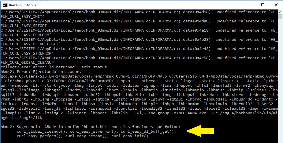

Pero cuando compilo con HMG 3.4.4 me lanza este error :
Por favor es urgente, es primera vez que uso HTTP y SOAP, hasta ahora he estado trabajando con proveedores a los que les entrego la info en local, no he usado nunca SOAP y HTTP.

Intenta compilar con el comando:
build.bat your_prg.prg hbcurl.hbc
Este tema puede ser útil: http://hmgforum.com/viewtopic.php?f=5&t=5129#p49533

Edk mil gracias amigo, compiló perfecto.
