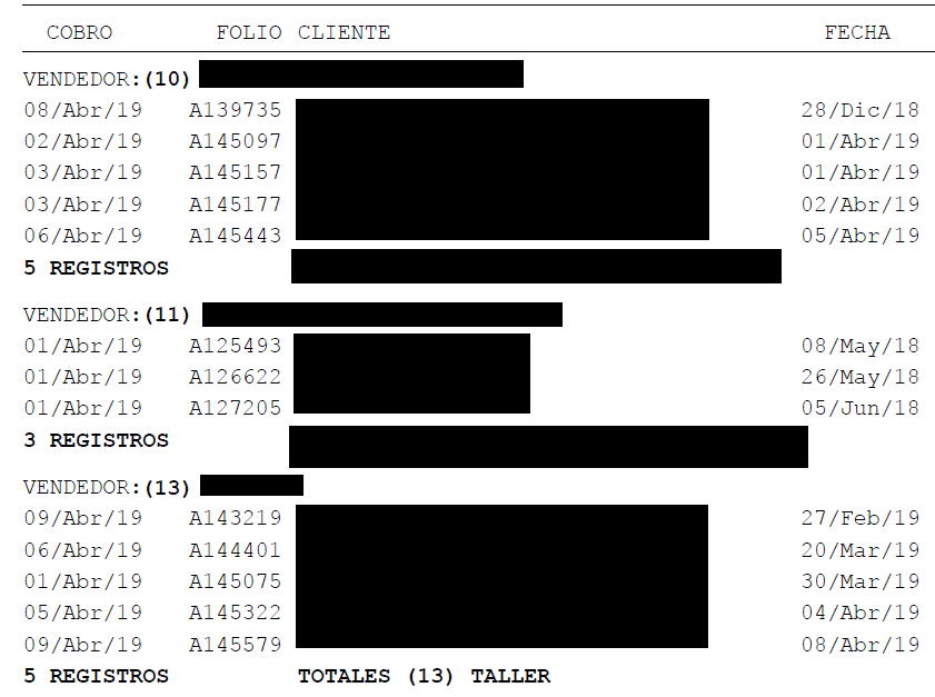

Todo esto funciona correctamente, lo que no sé y es lo que estoy solicitando ayuda, es cuál sería el proceso para generar una impresión parecida a esto:
O sea, lo relevante y que no sé manejar es hacer el encabezado y corte por cada cliente, alguna idea?.

In the SQL query add ORDER BY
See one demo attached, program rep_b,
The data is in DBF, the principle is the same
budget.zip
(32.08 KiB) Downloaded 185 times
