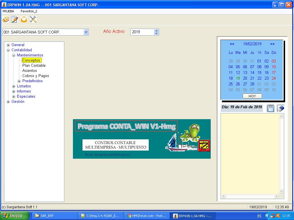

Hola Mustafa, esto es lo que estoy haciendo.
Es muy sencillo, estoy haciendo un experimento para el MENU de la ERP que estoy pasado de Clipper, y queda bastante bien, he cogido dos SAMPLES y estoy haciendo un "collage". Por un lado \SAMPLES\tree_Dynamic_font para los colores, y del \SAMPLES\Tree_NodeFalg la función para saber cuando hago doble clik sobre la opción.
La parte izquierda es el MENU de la aplicación del ERP, y contiene "CONTABILIDAD", "GESTIÓN (ALMACEN Y FACTURACION)", "PRODUCCIÓN".
El MENU de la parte superior estoy intentando hacerlo para que sea definible por el usuario.
Quería hacer esta gestión con el botón derecho del ratón, y en principio funciona de coña, puedo incorporar cualquier opción, pero cuando tengo activa la ventanita que aparece en la opción el MENU PRUEBA o FAVORITOS_2.., el botón derecho no se activa por lo que ahora estoy en un stand by, pero siempre puedo utilizar un Grid con un array.
Venga.., sigo al lío.., vamos con una cervecita fresquita a ver si nos viene la inspiración
Un abrazo
