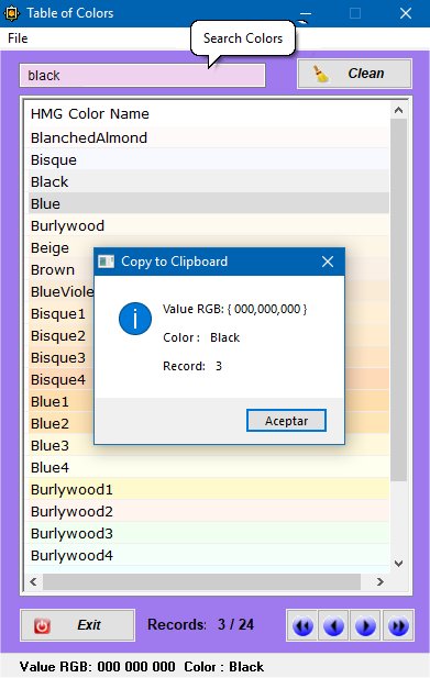

Hola amigos:
Experimentando con el estupendo Trabajo sobre Colores
del Maestro Grigory Filatov.
Ver --> http://www.hmgforum.com/viewtopic.php?f ... WinVersion
He intentado hacer un Buscador Rapido de Nombres de Colores,
pero desafortunadamente cuando se pulsa el Color seleccionado
no está dando la Busqueda el Código númerico Correcto.
Cuando no está en forma de Busqueda está saliendo correcto.
Las Flechas también está indicando correctamente código color y
Nombre del Color , solo está fallando los códigos con el Buscador
Si algún compañero lo puede revisar creo que sería una aportación
como Herramienta para localizar el color y con copia y pega
transferir a nuestros proyectos que estemos trabajando.
El Copia y Pega está funcionando perfecto se han incorporado
los Corchetes ---> en el codigo de Color "{000,000,000}"

Re: i_Color.ch
Hi Mustafa.mustafa wrote: ↑Fri Feb 01, 2019 3:48 pm Experimenting with the great Work on Colors
of Master Grigory Filatov.
See -> http://www.hmgforum.com/viewtopic.php?f ... WinVersion
I tried to make a Quick Search of Names of Colors,
but unfortunately when you press the selected Color
The correct numerical code is not giving the Search.
When it is not in the form of a search it is going right.
The Arrows is also correctly indicating color code and
Name of the Color, it is only failing the codes with the Finder
If a colleague can review it, I think it would be a contribution
as a tool to locate the color and with copy and paste
transfer to our projects that we are working.
The Copy and Paste is working perfect have been incorporated
Brackets ---> in the color code "{000,000,000}"
There is another Sample of the friend Esgici that also modify
See-> http://www.hmgforum.com/viewtopic.php?f ... afa#p57606
When you shrink the grid to the search results, the number of items in the grid changes and the grid position number (value) no longer corresponds to the position in the aColor table.
Replace Procedure Show_RGB() with this one:
Local cColorName := Form_1.Grid_1.CellEx (Form_1.Grid_1.Value, 1)
Local nSearchATaColors := ASCAN ( aColors, { |x| x [1] == cColorName } )
Form_1.StatusBar.Item( 1 ) := SPACE(3)+" Value RGB: " + IIF (nSearchATaColors > 0, aColors [ nSearchATaColors] [ 2 ], 'Unknown' ) + SPACE(2)+ "Color :"+SPACE(1)+ IIF (nSearchATaColors > 0, aColors [ nSearchATaColors] [ 1 ], 'Unknown' )
Personally, I would change the search method to find the name of the color not necessarily from the beginning of the name, but also in the middle.
In the SearchChange_2() function change condition:
IF Upper( cTxtQ ) = Upper( Left(aData [ i ] [ 1] , nLen ) )Code: Select all
IF Upper( cTxtQ ) $ Upper( aData [ i ] [ 1] )Regards, Edward.

Re: i_Color.ch
Hola amigo Edward "edk"
Muy amable por haberte tomado la molestia de revisar
el código fuente.
He efectuado los cambios que has indicado, no se si
los he efectuado correctamente.
Referente a: Procedure Show_RGB() ok
Verifica haber si está correcto --> CopyClipboard()
No he modificado nada en ---> GetColumnBackColor()
Parece que esta funcionando Bien con tus modificaciones
está saliendo correcto con System.Clipboard --> Copiar
y Pegar.
PD: He llegado tarde a tu última modificación para
SearchChange_2()
Me percaté cuando ya está publicada la
modificación .

Re: i_Color.ch
Hi Edward "edk"
with your last modification for the
Search ---> SearchChange_2()
have to change this code
FUNCTION Cleany()
Form_1.Text_002.Value :=""
Form_1.Text_002.SetFocus
Positione()
