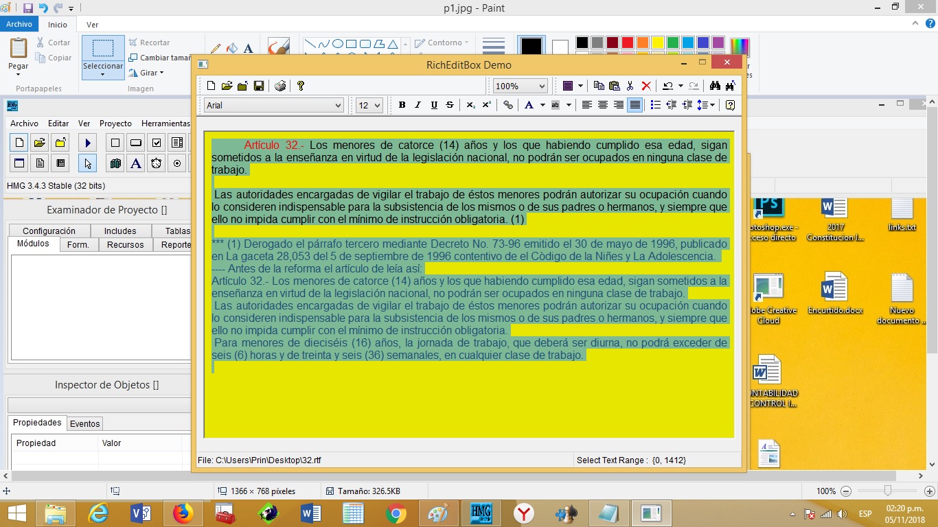

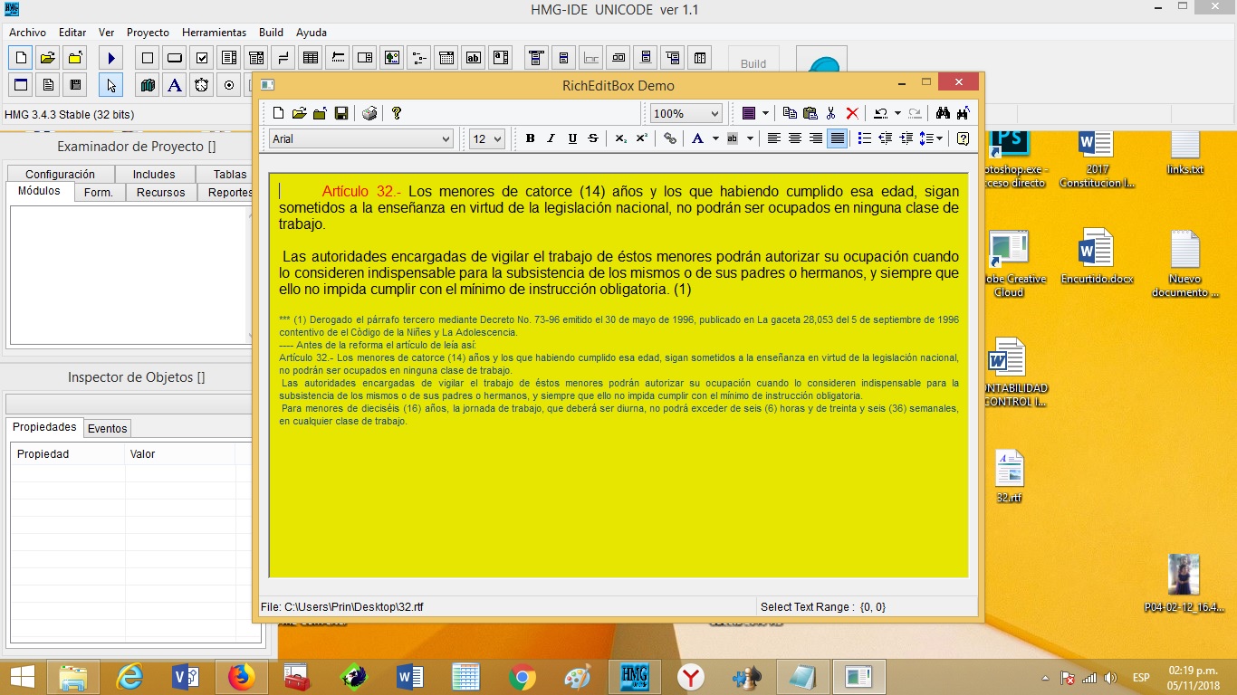

Editor del Dr. Claudio Soto RichEditBox C:\hmg.3.4.3\SAMPLES\Controls\RichEditBox incorporado en el programa. Genera el mismo fallo, solo lo modificamos para leer y guardar en campo memo.
Adjunto las imágenes, del antes y del después, con el demo del Dr, Soto. Se produce al seleccionar el texto con el mouse, para un eventual traslado a un procesador de texto.

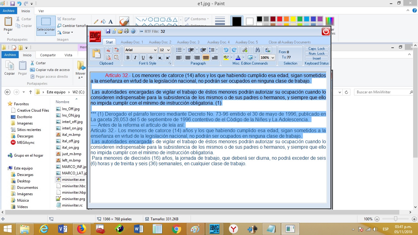

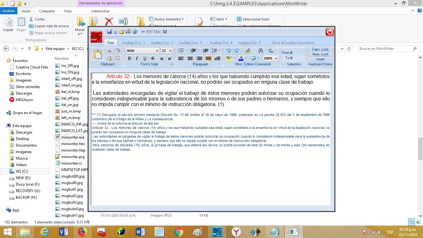

Eduardo hice la prueba con el Miniwriter y el mismo resultado adjunto imágenes. Otra observación es que al pretender al estado anterior (Deshacer) cambia el texto completo con la letra más pequeña. Aparentemente el asunto se resume a que cambia a un solo tipo de letra,
Estos casos se dan tanto en el proceso de edición y no en la grabación. En la edición se trabaja con un archivo rtf y luego se graba en el campo memo sin cambio alguno.
El Miniwriter se ve bien, no lo habiamos detectado, será porque se le llamó Miniwriter, lo probaremos a fondo.

He testeado, y sí, tienes razón.- Cuando editas una selección iniciéndola desde el primer caracter del richeditbox, toma el tipo de letra del siguiente párrafo.- Si en lugar de iniciarlo en ese primer caracter, lo hacer en cualquier otro lugar, ese defecto no se produce.- Indudablemente que es un fallo.- Pero si considerás que rara vez iniciás una selección de múltiples párrafos, con diferentes tipos de letras en cada uno de ellos, resulta improbable que ese fallo aparezca.-
Testeé tambien ese efecto en Miniwriter y el inconveniente solo se dá cuando la selección arranca en el primer caracter del richeditbox.-

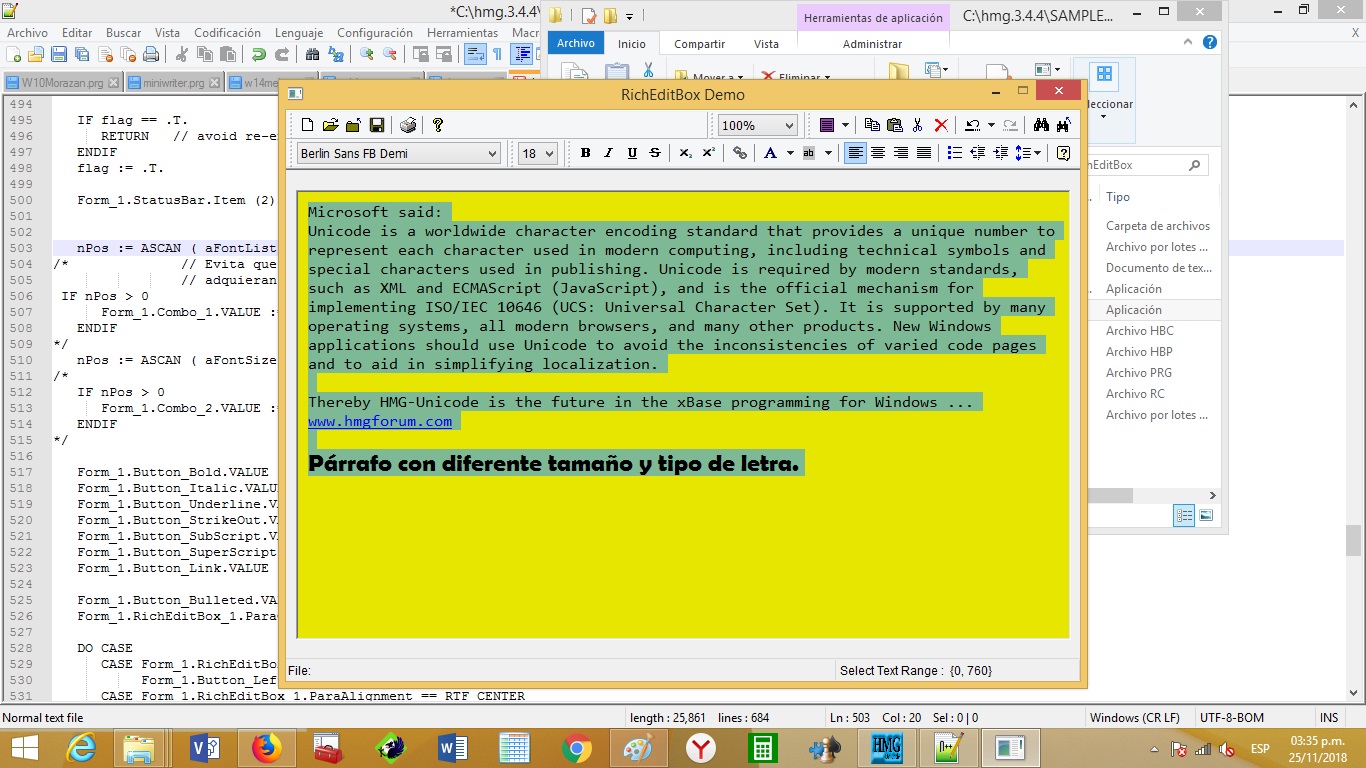

El editor del Dr. Claudio Soto RichEditBox C:\hmg.3.4.3\SAMPLES\Controls\RichEditBox funciona correctamente al seleccionar texto con diferentes tipos de letras y tamanos, inhabilitando en la línea 502 el siguiente código:
nPos := ASCAN ( aFontList, Form_1.RichEditBox_1.FontName )
IF nPos > 0
Form_1.Combo_1.VALUE := nPos
nPos := ASCAN ( aFontSize, HB_NTOS (Form_1.RichEditBox_1.FontSize) )
IF nPos > 0
Form_1.Combo_2.VALUE := nPos
Eso da una idea para encontrar una salida al dilema.
Adjunto el ejecutable y el Prg con ese pequeño cambio. (La imagen estaba en el olvido).
Saludos,
Julio
