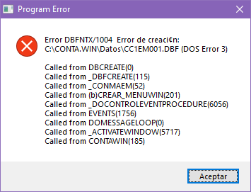

Yo normalmente no instalo nada en C:\ (Tengo Win10)
Al momento de instalar, permites que se cambie el path
en donde se instalará y lo cambie por D:\Temp.
Pero al momento de crear una empresa me despliega el siguiente error.

andyglezl wrote: Thu Oct 11, 2018 5:24 am Yo normalmente no instalo nada en C:\ (Tengo Win10)
Esta aplicación la puedes instalar donde quieras, lo que ocurre es que la versión que instalas la deje con una empresa ya creada (por facilitar la experiencia), pero puedes cambiar la ruta de busqueda de los ficheros. Esta ruta es lo primero que tienes que cambiar, la encontrarás en la opción MISCELANEA, de esa forma tambien puedes rutear unidades de RED y ejecutar el programa desde un terminal distinto al servidor.

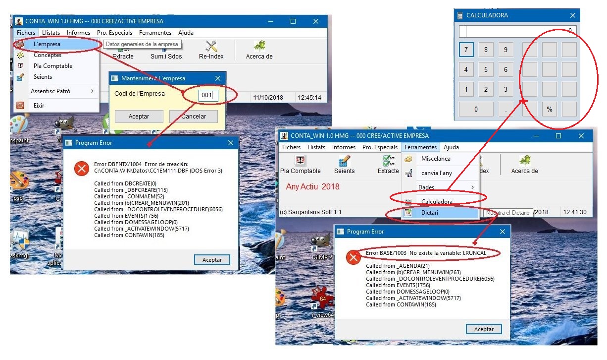

Hola amic José Manuel :
Muy currado felicidades por el trabajo "chapeau "
He instalado la aplicación como me sugiere
tu instalador el la Unidad C:\CONTAWIN
y me está dando el mismo Error que Andrés
también en la Calculadora faltan Botones
al intentar ejecutar Dietario sale Error
Te paso los Pantallazos
Suerte

estuve probando tu programa y me paso lo siguiente:
1. si lo instalas en otra dirección que no sea c: se cae el programa
2. si le cambias el nombre al directorio en el cual quieres que se instale también se cae siempre debe ser conta.win
3. al tratar de ingresar un comprobante contable:
3.1. ingreso la fecha
3.2. presiono sobre el botón nuevo y se habilitan los controles.
3.3. ingreso una cuenta por ejemplo la 570 y al hacer enter no pasa nada, no te permite avanzar a los otros controles, tampoco con tab.
3.4. presiono enter sobre el control cuenta me aparece la lista para seleccionar, selecciono presionando enter pero no me trae la cuenta al control.
3.5. pensé que podría ser problema de índices, reindexe pero pasa lo mismo.
Normalmente, siempre uno espera que si te muestra una lista de selección te traiga lo que seleccionaste.
Me gusto eso que si no existe la cuenta te abre el módulo de cuentas para crearla.
Quizas no supe operar tu programa.
En general me gusto, tiene buena presentación y es muy intuitivo y fácil de usar.
Espero te sea de ayuda todos los puntos anteriores.
