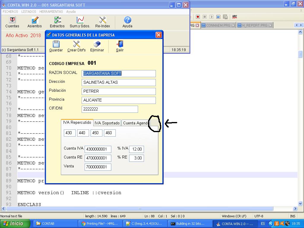

Hola, ya he leido por el foro que en HMG no se puede cambiar el color de las PAGE, que con la MINIGUI si que es posible, pero independientemente de eso, se puede evitar el color gris cadaver y que se vea el que tiene la ventana de bajo. Siempre me queda una esquina y esta feo de narices.

Hola Salinetas:
Lo podes resolver, agregando un label cuyo fondo sea el mismo color que definiste para la ventana.-
Yo utilizo fondo de ventana blanco, salvo que el espacio libre del tab sea muy grande, casi no se percibe.-
Espero te ayude.

Re: DEFINE TAB y el COLOR
Gracias EduardoLuis.., lo he probado y queda bien.., un poco chapucilla pero es una buena solución.
Muy agradecido.
