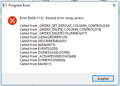

Tengo un problema al utilizar la función _GridEx_DeleteColumnEx.
Las columnas se crearon de manera dinámica con AddColumnEx y está funcionando correctamente pero cuando trato de borrar las columnas me marca error.

Esto es lo que marca error: / This is what marks error:
Valtype (_HMG_SYSDATA [ nControl ] [i] [k])
error gridex.png (11.86 KiB) Viewed 2655 times
