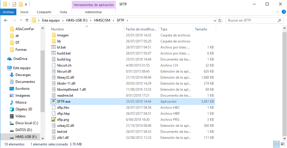

De nuevo con este tema que recién lo estoy probando, aparentemente si funciona. Solo tengo la siguiente duda, el programa SFTP.EXE lo modifique y compilé pero aparentemente necesita para funcionar los archivos sftp.hbc y sftp.hbp, si le cambio de nombre al programa, me exige ambos tipos de archivo con el nuevo nombre. Mi pregunta es, ¿ debo necesariamente trabajar con ambos archivos ? y si en el futuro decido cambiar de nombre al programa ¿ como genero nuevamente estos .hbc y .hbp ? ¿ Esas .DLL que figuran en el folder debo tambien tenerlas en la carpeta c:\windows\system32 ?
La carpeta del módulo contiene todo esto:
Logré compilarlo haciendo un par de modificaciones :
