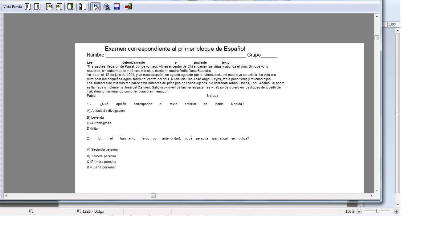

Renegado
Posts: 88
Joined: Tue Mar 11, 2014 11:59 pm
Re: easyreport con campos memo
Post by Renegado »
Ya lo tengo resuelto. Solo falta pulirlo
queda más o menos así:
