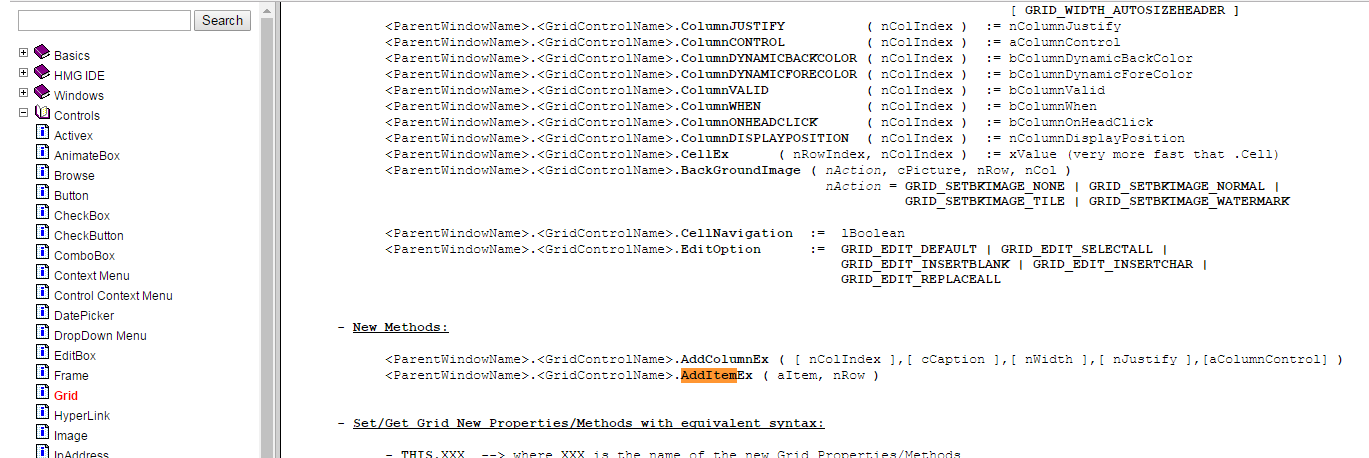

Y puedes buscar en el DOC accesando por la IDE: viewtopic.php?p=50550#p50550
Encontrarás en Controls\Grid:
Si tienes el botón de busca podria ayudar un poquito más con:
