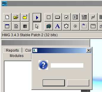

Sorry but I do not understand very well, the IDE crashed ( closes ) or has repainting problem?Pablo César wrote: ↑Thu Mar 23, 2017 1:16 am Hi Claudio,
This is the captured screen when the new IDE crashed.
It was minimized and when I tried to return came likes (no buttons and no title in main window of IDE).
As you can see, I am using not themed Windows and there was two different projects open.
If I click at "x" button I can not close IDE. Ide is not responding at all. Only i f I close thru the TaskBar:
HMG 3.4.3
Es como si no tuviera ningun botón, mismo que tente pasar el pontero del mouse, los botones no existen. A veces el title me retorna cuando hago foco, pero no es siempre.
El F5 funciona. Es decir puedo seguir compilando.
Yo hice priebas como Serge de apretar el F5 pero solo me dá error cuando cliclo muchas veces. Es decir eso no seria mi problema.
Creo que basicamente está cuando minimizo la IDe. Eso porque tengo 2 instancias abiertas con la IDE (2 proyectos). Lo estraño es que el botón x no hace nada, no cierra el IDE. Pero si busco cerrarlo por el TaskBar aí si me viene la pregunta: si estoy seguiro de encerrar...
Cuando el title desaparece, todos los titles desaparen (del main, ProjectBrowser y del Object Inspector) pero tengo que hace foco clicando en cada una de las 3 ventanas. El TAB, funciona y los forms puedo abrirlo.

Gracias por la info, entonces es un problema de repintado (actualización ) de la ventana y no un crash de la app.Pablo César wrote: ↑Thu Mar 23, 2017 1:38 am Es como si no tuviera ningun botón, mismo que tente pasar el pontero del mouse, los botones no existen. A veces el title me retorna cuando hago foco, pero no es siempre.
Cuando desaparezca los controles intenta minimizar nuevamente y luego maximizar a ver si se repintan los controles.
El problema aparece solo cuando tenés más de una instancia abierta del IDE?
HMG 3.4.3
Si creo que el mayor problema seria repintar, pero no lo hace y desabilita el botón [x] de salida en la ventana principal. Es decir es algo más que falta de repinte, estimo.Gracias por la info, entonces es un problema de repintado (actualización ) de la ventana y no un crash de la app.
Si, eso ya lo hice varias veces y no responde al repinte de forma alguna. Lo mostré en la video que te envié por email.Cuando desaparezca los controles intenta minimizar nuevamente y luego maximizar a ver si se repintan los controles.
Voy a trabajar hoy con uno solo y fijarme. Es que es normal para mi trabajar con várias instancias.El problema aparece solo cuando tenés más de una instancia abierta del IDE?
Creo que me serviria trabajar con 2 monitores para facilitarme, pero lo veo un lujo eso.
Otra cosa que observé después que se produjo esta falla en la IDE, es que si yo hacia foco clicando en el editor Notepad++ por ejemplo, la IDE se minimizaba. El comportamiento no seria eso lo normal. Y cada vez que se minimizaba perdia los títulos de las 3 ventanas.

Claudio,
IDE is doing very strange after 20-30 compilations..!
Can't open project and close box is empty. IDE title is gone away.. See attachment,
- IDE.png (14.83 KiB) Viewed 7743 times
