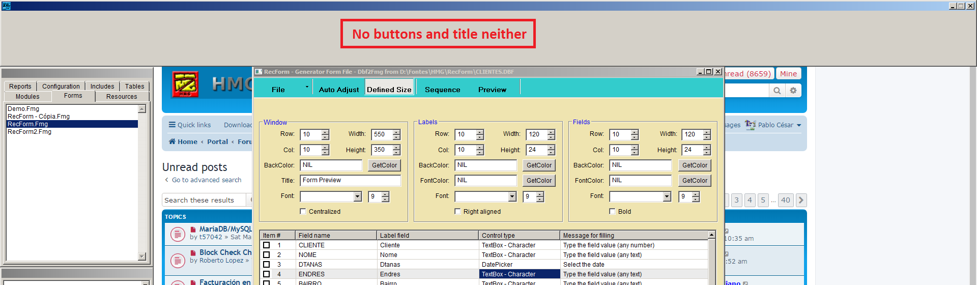

Hi Claudio
I'm sorry to tell you that IDE in this last and previous version is aborting the execution, without further reason...
What I've seen it is the IDE main window is loosing the title... :|

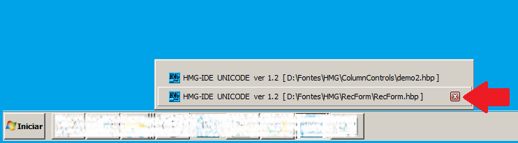

Abortion when something is being done in particular?
Please provide more details.
HMG 3.4.3
Peor que no hice nada que sea anormal.
Después de haber compilado, imagino que ocorre la salida inesperada.
Coloco el puntero del mouse sobre el titulo de la ventana principal de la IDE y me aparece.
Clico en compilar, compila, ejecuta y me parece que en esa hora.
Pero pasa unos segundos, casi no te dás cuenta lo que ocurre.
Cuando me doy cuenta, la IDE no está más abierta.
No es siempre, me pasó 3 veces en 20 o 30 compilaciones, creo.
Esto tambien ocurria en la version anterior. Tal es asi, que asi como yo Serge tambien le pasa algunas intermitencias.
Y entonces, usamos la version 1.08 que no dá problemas.
Estoy usando Windows 7 32 bits e no acostumbro a clicar en otras partes del IDE durante el building. Si bien que en esta ultima, lo hé probado y funciona rebien: no dá aquella mensaje del Windows para esperar...
Lo único que hago, durante mis compilaciones es clicar fuera de la área de la IDE (en el medio) donde suele abrir el Notepad++ para seguir viendo el código fuente, pero esto es dentro del editor.
Si encuentro una lógico: te digo.

IDE crashes also when a compilation error occurs and F5 is accidentally pressed (again)
HMG 3.4.3
Hi Claudio,
This is the captured screen when the new IDE crashed.
It was minimized and when I tried to return came likes (no buttons and no title in main window of IDE).
As you can see, I am using not themed Windows and there was two different projects open.
If I click at "x" button I can not close IDE. Ide is not responding at all. F5 working even no buttons and title neither.
I only can close it thru the TaskBar:
