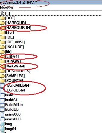

Re: HMG -> 64bit 101
Hi there
look there if you can serve
search.php?keywords=MinGW-64
viewtopic.php?f=5&t=4359&p=41467&hilit=MinGW+64#p41467
viewtopic.php?f=43&t=4400&hilit=mustafa&start=10
viewtopic.php?f=43&t=4400&p=41842&hilit=MinGW+64#p41842
- Imagen2.jpg (29.19 KiB) Viewed 39452 times
Wow this looks great! Mustafa thanks. I have it working now too!
Here is what I did to get it working (cheat sheet from the links and image you provided):
0) Download Harbour and install the latest HMG. I used the BBS "Download HMG" link here to do this.
This creates the folder: c:\hmg.3.4.x
1) Download Harbour and MinGW in 64-bit from Here: claudio/MinGW-64%20and%20Harbour-64%20( ... 11-24).rar
2) Unzip file in folder: c:\hmg.3.4.x
I used 7zip to uncompress a the .rar file.
3) Run c:\hmg.3.4.x\_BuildAllLib64.bat
To build 64-bit apps use c:\hmg.3.4.x\build64.bat
Note to use the HMG IDE set the Build menu to 64-bits.

Hola amigo joerg
El error no se a que pueda deverse, has seguido las instrucciones
que te mande ?
de la Página que puso Rathinagiri -> HMG 3.4.3
viewtopic.php?f=43&t=4738&hilit=rathi
descarga:
You can download this latest version from "here" (64 MB) <- Pulsa donde pone "here"
y luego tambien en "here" las librerias Harbour64 and MingW64
For 64 Bit developers, you have to download and install Harbour64 and MingW64 from "here" (15 MB) and "here" (71 MB)respecitvely.
Crea un directorio como tengo yo -> hmg.3.4.3_64 luego instala HMG 3.4.3 64 bits, pon HARBOUR-64 y MinGW-64 como yo te lo pongo
luego pones la LIB-64 que mande a la Web y pasa _BuildAllLib64.bat ejecuta
1.- ANSI Y 2 UNICODE , tarda un poco espera a que termine todo en cuadro cmd- de DOS
Luego los HMG-IDE en menú Build 64-bits
yo no suelo trabajar con el HMG-IDE trabajo con un fichero bat -> build.3.4.3_64.bat y dentro le pongo lo siguiente:
@ECHO OFF
call c:\hmg.3.4.3_64\build64.bat Main %*
Main es el fichero que quiero compilar tienes que sustituirlo por el nombre del
fichero principal de tu aplicación que quieras que sea el EXE.
Fijate mas arriba en el pantallazo que monte para la versión anterior HMG 3.4.2_64 es lo mismo pero
esta vez la carpeta tiene que ser c:\hmg.3.4.3_64
Si el Error persiste, no se que puede ser ?, haber si algun compañero del foro puede colaborar
En mi equipo Win 10 Home a 64 bits está funcionando muy bien.
Great help by Mustafa and melliott42. Due to your help I got my first 64bit program running.
I couldn't rebuild lib for 64 using _BuildAllLib64 building process stopped before all libraries could be built.
Mutafa's lib-64.zip file came very helpful.
