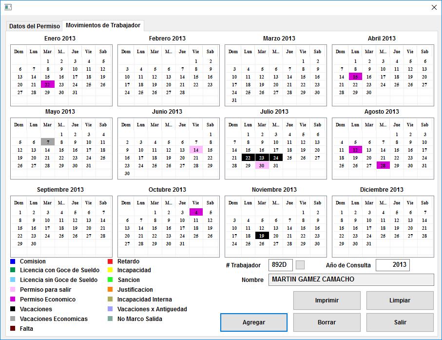

Hace tiempo desarrolle una aplicacion que me daba el numero de faltas,permisos, etc de personal y dependiendo de estas era el color en que ponia la celda del grid
La ultima compilacion fue con HMG 331 y estaba funcionando bien, instale la 3.4.2 y la 3.4.3 y me da un error es esta rutina, es posible todavia colorear una sola celda del grid en estas versiones, esto es para empezar a investigar , si no pues ver como hacer lo que necesito
dejo una imagen de lo que quiero hacer
saludos
google trad
While it is developing an application that gave me the number of faults, permits, etc, staff and depending on these was the color which placed the cell of the grid
The last compilation was with HMG 331 and was working well, install the 3.4.2 and 3.4.3 and gives me an error is this routine, it is still possible to color a single cell of the grid in these versions, this is to start investigating , if not then see to do what I need
I leave a picture of what I want to do

Andrtes preguntaba por que cambiaron gran parte del codigo del grid
antes cambiaba el color de la celda de esta manera
in es el id del control
r es la fila
t columna
_HMG_SYSDATA [40] [in] [7] [r] [t]:=acolor
_HMG_SYSDATA [40] [in] [8] [r] [t]:=afontcolor
y si compilo con el 3.4.2 o el 3.4.3 me da error en esta linea y este es el error
Date:09/11/2016 Time: 17:17:11
Error BASE/1068 Argument error: array access
estoy revisando el codigo del grid y vi que cambio, lo que pregunto es si se puede aun, si no para no invertir tanto tiempo y buscar otra solucion
_HMG_SYSDATA [ 40 ] [ K ] [ 3 ] := dynamicbackcolor
_HMG_SYSDATA [ 40 ] [ K ] [ 4 ] := dynamicforecolor
asi esta ahorita, pero no me acepta ni r ni t, las quito y no me da error, pero no colorea
