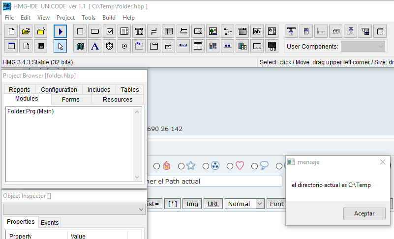

Funciona :
[attachment=0]folder.png[/attachment]
Local nTask
DEFINE WINDOW Win_1 ;
WIDTH 400 ;
HEIGHT 400 ;
TITLE 'Hello World!' ;
MAIN
msgbox ("el directorio actual es "+ GetCurrentFolder(), "mensaje")
ACTIVATE WINDOW Win_1
Return- Attachments

Re: Obtener el Path actual
Hola Daniel estoy programando en modo consola, la función GetCurrentFolder() funciona en modo consola?
Si. es una funcion de Windows
