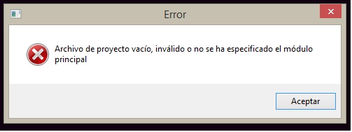

Me da este error al abrir un proyecto con el IDE. Me quiero morirrrr !!!!
- ERROR DEL IDE.jpg (23.07 KiB) Viewed 2666 times

Hola Javier:
No desesperes.-
Antes que nada fijate si en la carpeta donde se encuentra el *.PRG hay un archivo con el mismo nombre pero que termina en *.HBP.- Si no lo está, creá ese archivo faltante con la aplicación block de notas, y pone como contenido el nombre del prg y su terminación, por ejemplo "demo.prg", luego grabalo como "demo.hbp".- Luego ejecutá nuevamente el IDE.-
Suerte.-
Eduardo
No desesperes.-
Suerte.-
Eduardo
Re: Error al abrir un proyecto con el IDE.
Tranqui, explicate un poco mejor:
1- ¿ ya antes abrias ese proyecto ?
2-¿ creaste todo el proyecto desde el IDE ?
3- Si la respuesta a eso es no, no va a abrir tal proyecto.
4- tenes que crear un archivo en la carpeta del proyecto con el nombre que quieras mas ".hbp" donde tenes que poner todos los .prg que pertenescan al proyecto, uno por renglon, donde el primero que pongas tiene que ser el modulo principal del proyecto, y ahi lo abrira.
5- si el proyecto no fue creado con el IDE podes tener algun problema adicional al querer compilar con el IDE, tales como declarar modulos en tu PRG principal.
espero haberte ayudado, cualquier cosa pregunta.

Bueno, después de renegar bastante para no perder las modificaciones, retome el proyecto que me daba el error y descubrí que había un archivo prg que estaba totalmente vacío, al igual que el archivo de recursos, copié estos dos archivos de un backup que tenía y el proyecto abrío otra vez. El proyecto es de varios prg's, varios forms, el archivo HBP estaba, pero me daba ese error. Si les sucede revisen todos los archivos que componen el proyecto y si alguno esta totalmente vacio, puede que haí este el problema. Bueno, gracias a los amigos que se molestaron en responder y saludos a todos.
