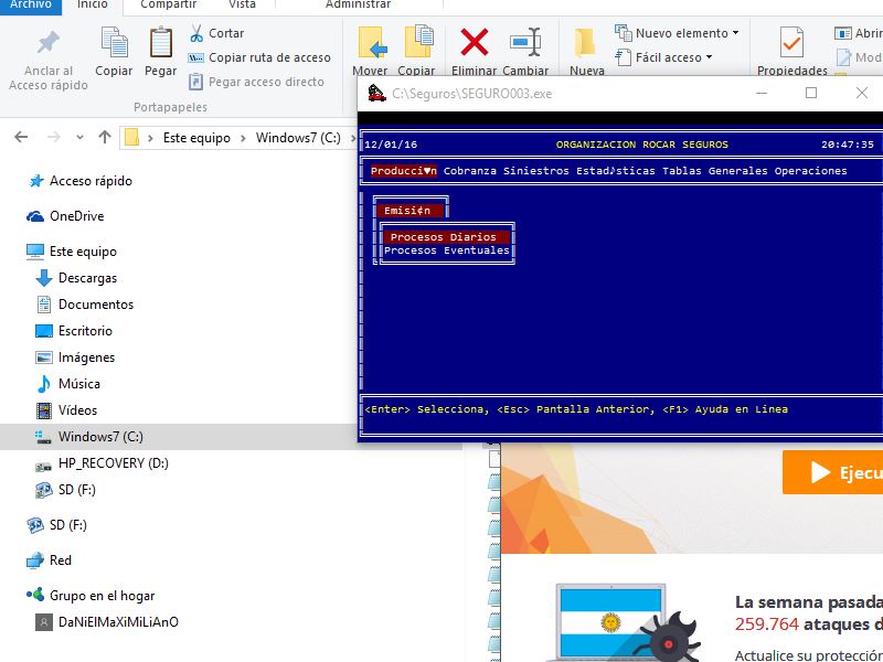

Re: Aplicación modo consola Windows 10
Hola Tengo windows 10 home premiun 64 y HMG3.4.2 patch 2 instalados y mi aplicacion D.O.S funciona perfecto con soporte para mouse.
lo compile con el IDE 1.0.9 en Unicode y lo unico que presenta es la falta de acentos [attachment=0]seguro.jpg[/attachment]
