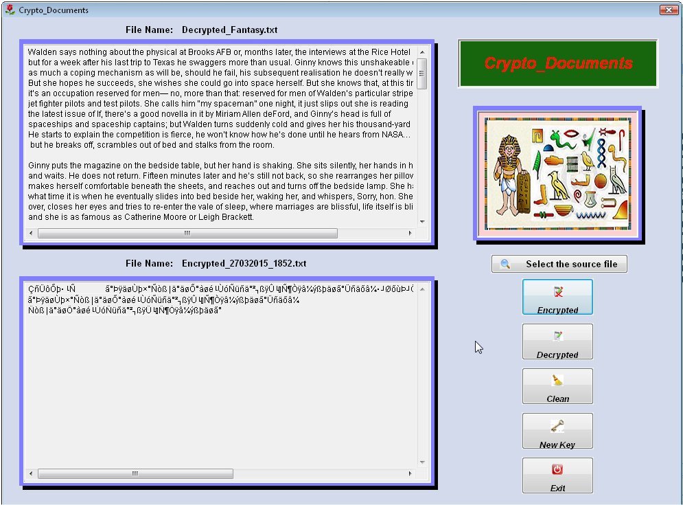

Hola amigos les dejo un sample que encripta ficheros.txt
está basado en los anteriores trabajos de esta página web
el Password es ADMIN
Lean el Fichero leeYa.txt que explica un poco el funcionamiento del sample
Hello friends I leave a sample which encrypts files.txt
is based on previous work on this site
the password is ADMIN
LeeYa.txt read the file that explains a little sample operation

Encriptación DBF
Mustafa, queria preguntarte si habria como utilizar archivo en padron UNICODE ?
