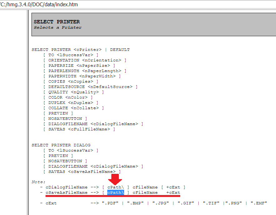

Por favor ver la imagen abajo del DOC:
Si no se elige nada, no deberia grabar nada o grabarlo al menos con la nomenclatura de archivo con el siguiente formato: nombre_de_módulo_0001.EMF... para que se pueda ser visualizado en el futuro sin tener que reprocesar nada. Esto de poder visualizar los archivos EMF pre-grabados, fué presentada esta solucion en: EMF Viewer

Please see DOC image below:
If nothing is selected, it should not record anything or be saved metafile with following nomenclature: App_Name_0001.EMF.. so it can be viewed in the future without having to reprocess at all. This question of be displayed existing EMF files, was presented this solution at: EMF Viewer
